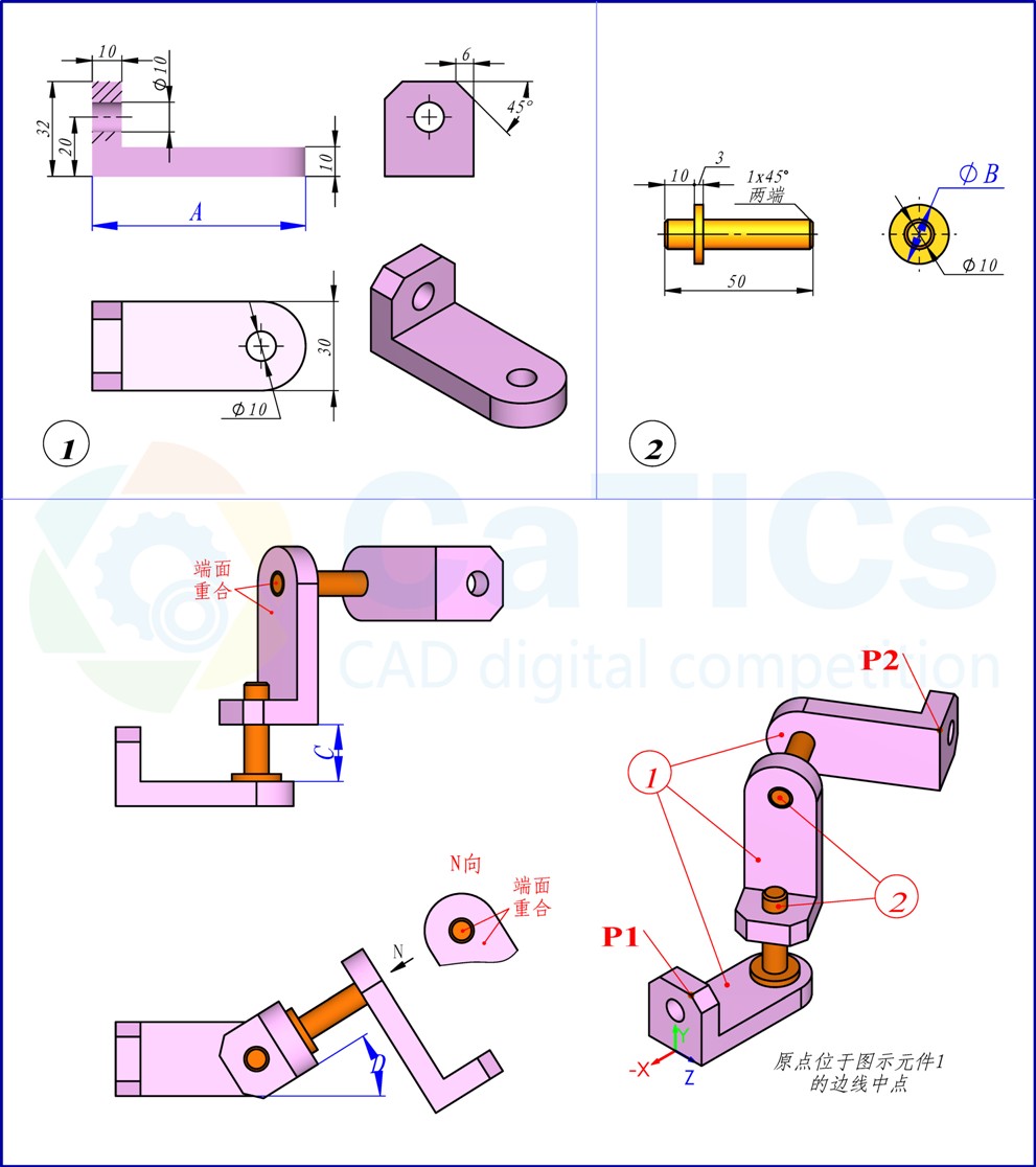

请问画装配图时,像这种长得一样的零件是通过怎样的方式"复制“过去呢?

直接在装配图里的model history 里 复制 所选组件, 然后用 约束 来装配到位。 必须采用 约束 的方法。
