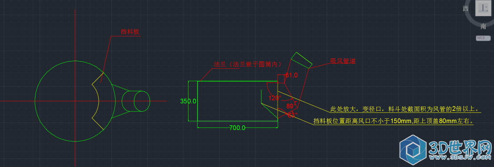

求大神造型,在弄个钣金下料尺寸。

公司急用求大神帮忙!

看不懂你这图啥意思

你自己都画出两个视图了,画出第三个视图,就可以画出来了啊。  以周长为横坐标,水平线与端面图交点高度值为纵坐标。

63度好似不对,是不是应该61度,其它尺寸在标标,却尺寸。
