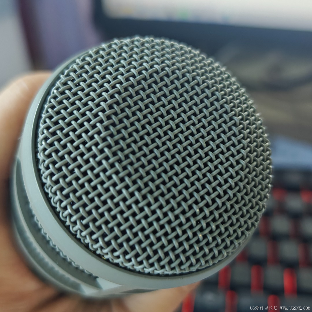

这个造型的金属编织网怎么建模?求指点

3D扫描成形吧,设计再把它拼合起来,实体画没思路

等等算法大神出手吧。目前这种都用算法实现了。以前都是画两条交叉线,然后阵列。每条线都是用公式曲线画的,因为有波浪形状需要做正弦或余弦函数。

前面试了下  做好一片整体变形,发现变形挺大,不够满意
