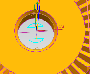

我用等高铣给内圆倒角,为什么刀路出来是两半的,而且铣不干净
,求大神指点一下

只看图片,看不出来什么,你用的什么方法,多大的刀具,什么样的刀具,多大的孔,怎么设置的,步距多少?

淘宝店铺:CAM超市 专卖UG编程老师傅留一手的技术绝招的罗工给你解答:看你样子是走线的吧?要走线也可以,但是得把线连上,你是一圈线没封闭造成的
