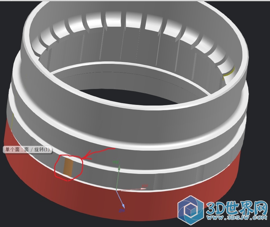

如图一个套筒零件,外圆有16个直径35mm这样的圆槽,请问可以用什么加工方法和道具。另外,我把之前车削的部分做完了,怎么在这个加工模式中添加铣削呢?

铣削里有好多方法都能完成

淘宝店铺:CAM超市 专卖UG编程老师傅留一手的技术绝招的罗工给你解答:用最简单的方法,等高加工,连续选择圈面,即顺畅又省时。
