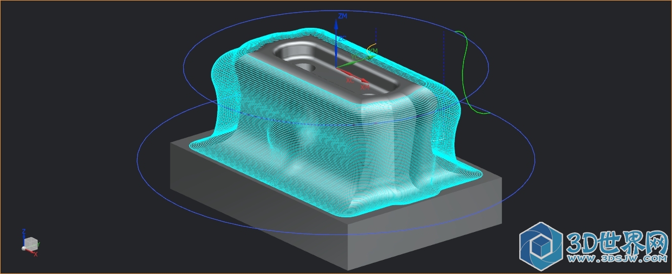

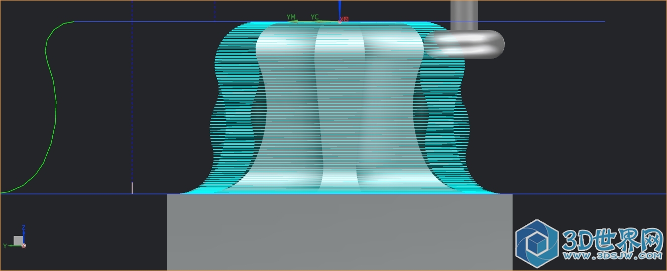

[原创] 非常任性的刀轨——超高难度的UG编程挑战题!(奖励148元宝)
 火... [复制链接]

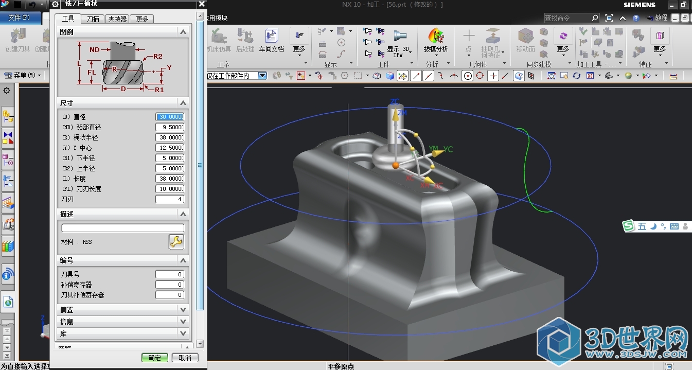

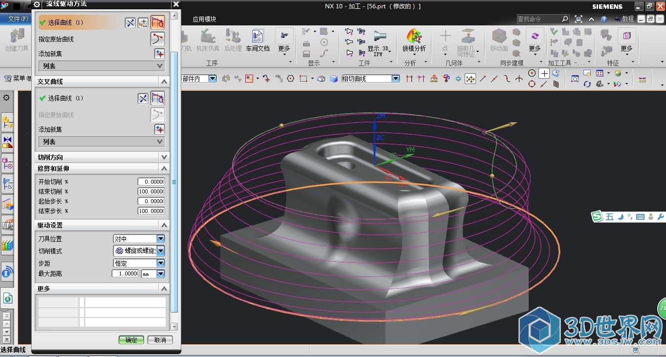

大师看看这方式是不是
点评
光截图没有上传图档,无法判断,所以没有元宝奖励  发表于 2016-8-1 00:49
241
2447
33908
 楼主| 发表于 2016-7-31 22:43:55 | 显示全部楼层
从图片上看确实有点像,你把图档上传看看

发表于 2016-7-31 22:48:36 | 显示全部楼层

 楼主| 发表于 2016-7-31 22:50:39 | 显示全部楼层
你把图档上传一下,我看看
245
8125
8125
发表于 2016-7-31 22:51:22 | 显示全部楼层
最高境界 发表于 2016-7-31 22:43
从图片上看确实有点像,你把图档上传看看
附件在论坛不知道怎么传
