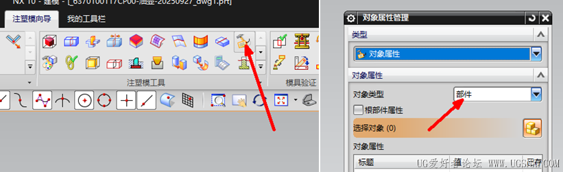

发表于 2026-6-25 16:37:51 | 显示全部楼层
其实注塑模向导里面有一个属性管理命令可以做到
