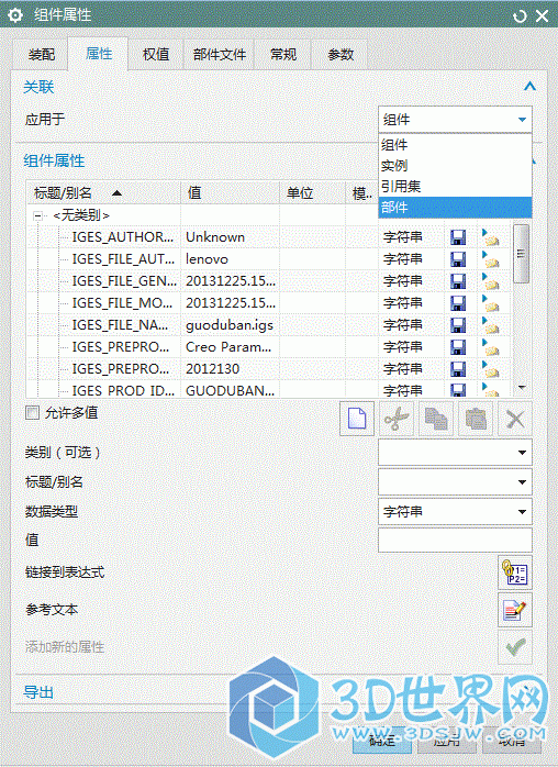

我在装配体建模中定义了各零件的属性,如零件号和零件名称,并用其生成了明细表。但在画零件图时,标题栏中的名称栏和代号栏不能自动生成,经查发现零件属性(部件属性)中未定义,当定义好了之后就好了。我现在不想一个个去定义,我想直接引用我在装配体建模时定义的属性,请教各位有什么好办法?谢谢!

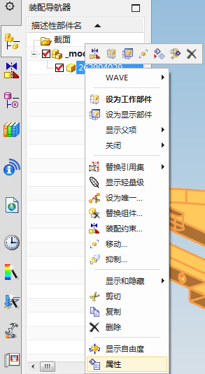

1.在装配导航器里右键选择零件属性;
2.选择组件属性-选择部件-再输入属性值-就会自动连接到零件属性里!!!
不懂再问!!!!!!!

有没有什么办法在选择部件后不用一个一个重新去填,而是直接弄个表达式什么的,定义为部件属性相应等于组件属性,谢谢!
