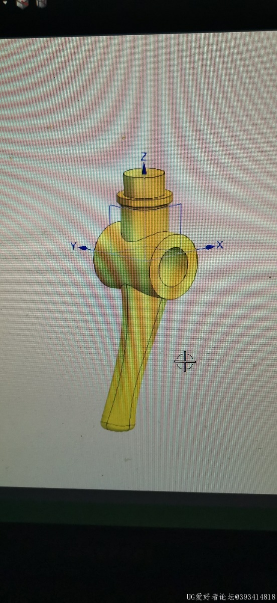

[已回复] UG怎么画螺丝刀刀头部分

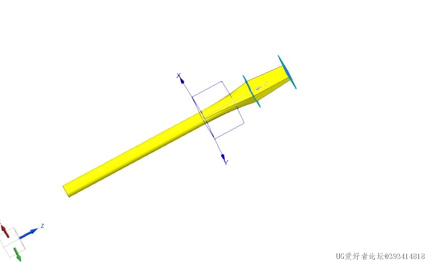

通过曲线组,点一个曲线后,再添加新集点另一个曲线,再添加新集点另一个曲线~~~应该能成功!

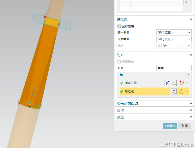

捕获.PNG 对齐选择角度,选择中心轴,也是一种方法

先画三个截面2通过曲线组命令 依次选择三个截面  然后选项按照红圈内的选
3把四个点拖动到120°线与圆的交点上
