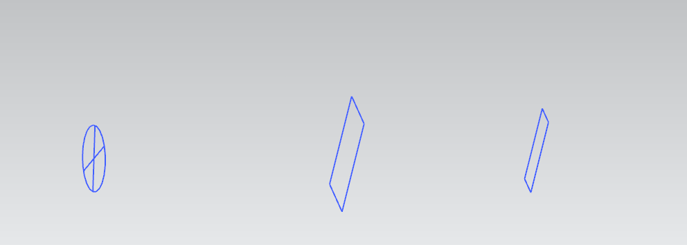

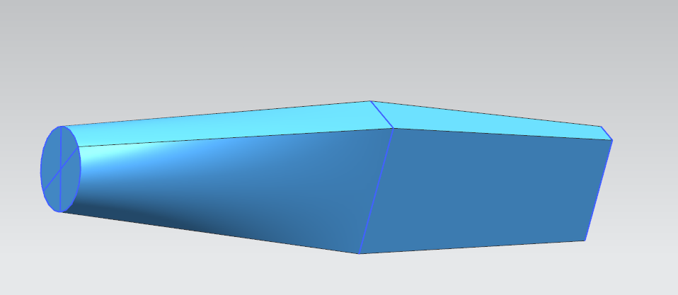

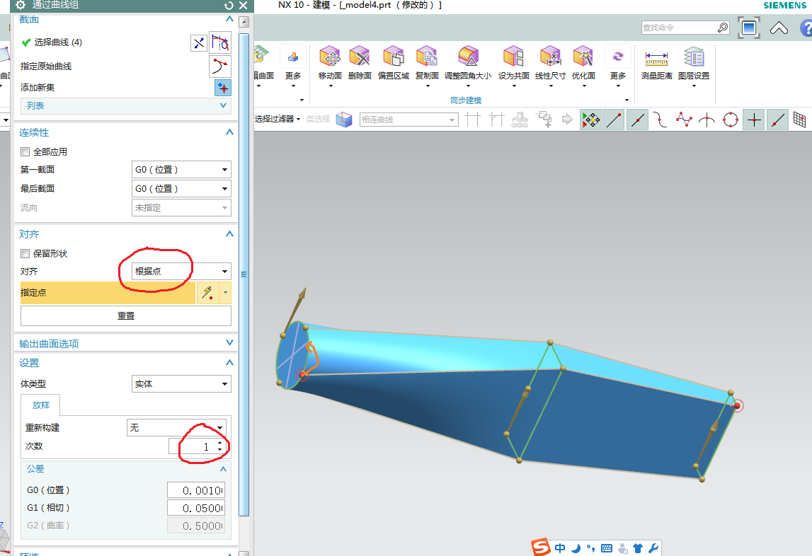

1先画三个截面2通过曲线组命令 依次选择三个截面  然后选项按照红圈内的选
3把四个点拖动到120°线与圆 ...
上面忘了挂图了

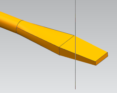

发表于 2016-8-6 13:27:58 | 显示全部楼层
这是120度的就是不怎么好看

发表于 2020-7-21 16:05:11 | 显示全部楼层
直纹面 或者通过曲线组
