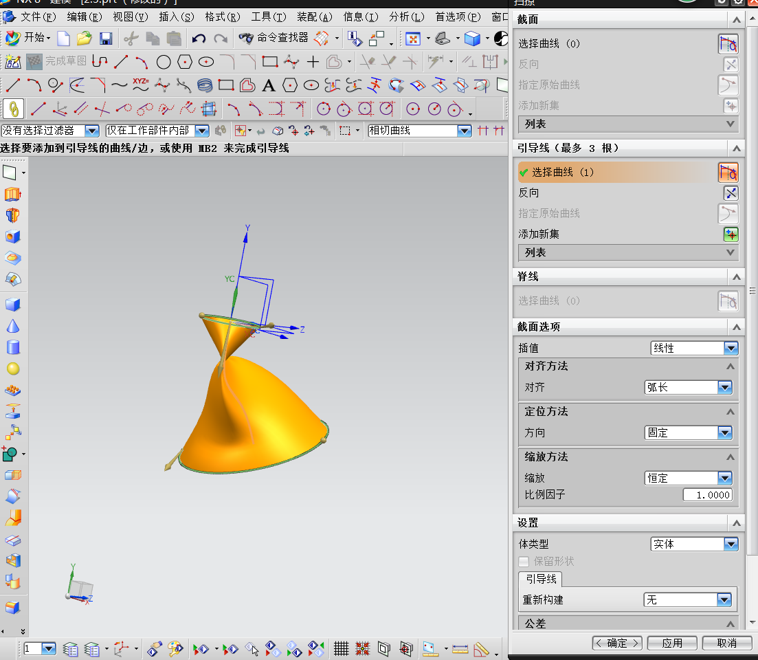

这壶嘴扫掠怎么这样了?求帮忙

把上下连个圆打断 然后再扫掠哦。。主要是因为扫掠方向的问题

怎么打断?

可以用曲线组啊

方向不对的问题
