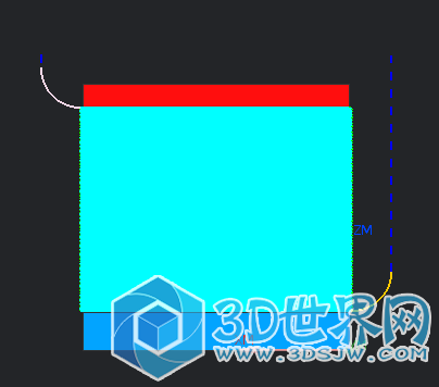

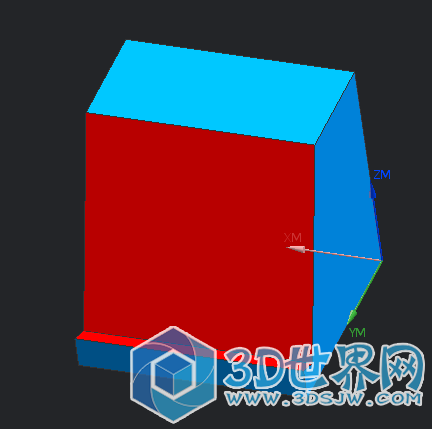

加工如图的一个零件,大家看看我的参数哪里设置的有问题。要怎么设置刀路才能永远都是从上往下加工?求解!!

角度,转180度

刀具编辑反向。

轮廓铣可以设置加工起点

谢谢,终于解决了
