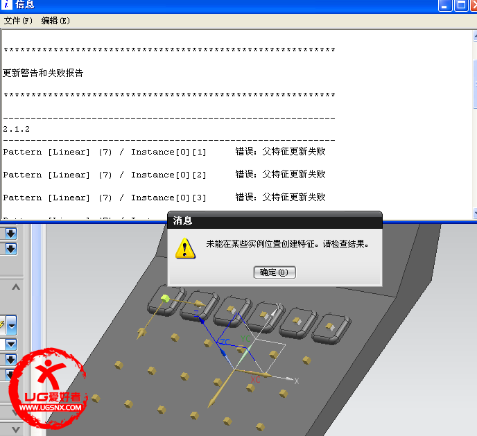

不知道为什么总是出现上面的错误。。不能正常的实例
上传PRT UG8.0版的
http://pan.baidu.com/share/link?shareid=434995&uk=268669369

确认后只会出现最上面一排。。其它的出现不了。。但是如果 把距离给改成10就可以了。
  但和图纸有区别得 按键挨得太近了

方向矢量要设置成与面平行 ,而不是坐标轴
