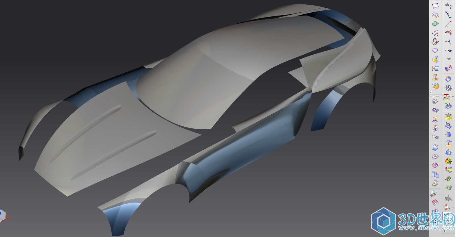

求指点,已经用了边对齐G2约束,但还是有缝隙和斑马纹也不太光顺啊!调cv点效果不佳。后盖处用了样式圆角,效果也不好啊。
这次的车想学习一下A面建模

可以分割开 重新接一张面哦~

建议学习下 alias和icem 对曲面会有新的理解

面扭曲  不顺滑  可以在两张顺滑的面  桥接一张面  {:smile:}
