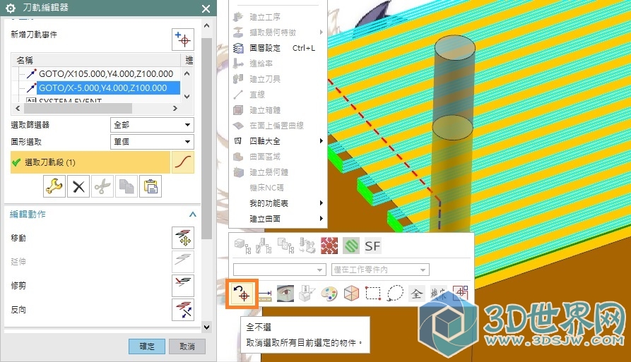

首先貼元教程
http://www.ugsnx.com/thread-160660-1-1.html
再來我主要講2個問題

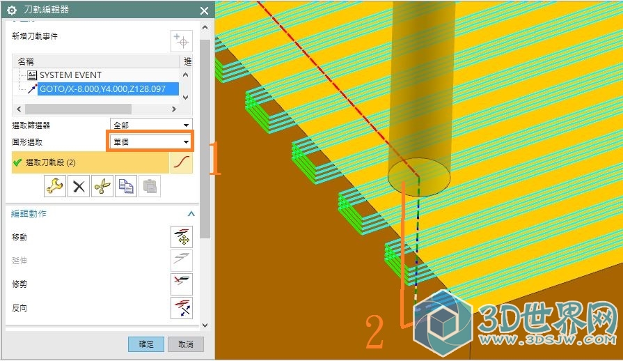

1、如何快速選項的刀路
2、面銑如果是偶數層要怎做

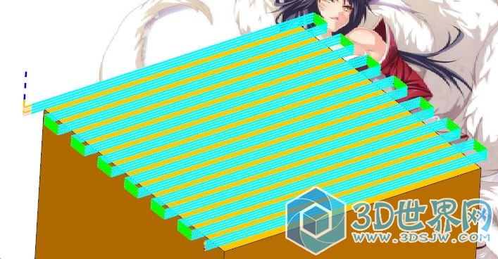

1、一開始的面銑程序

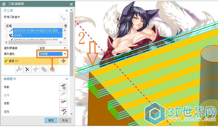

2.反向所有偶數層
把圖形選取選為 ""切削層"",選你要的那一層,在按反向

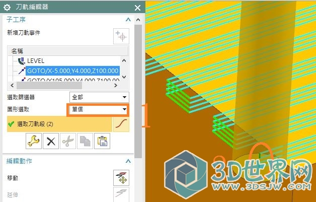

3、再來要反向第四層也是最後一層,但是因為有退刀,所以來改一下
先改成單個,把退刀整個選取,按剪下
4、同第2步、改切削層,選改好的最後一層

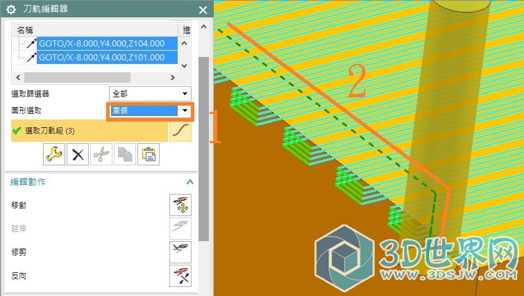

改好後,退刀會自己生成
(因為我那張圖不知跑哪...就拿第2步的圖來用用)
5、按一下全不選

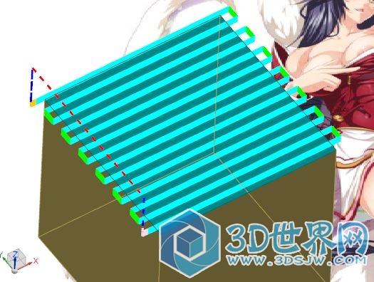

6、改單個,用框選或套所選取你要刪的雜線
7、有插刀等問題,可以框選,並用""編輯""改下刀速度或""移動""來做偏移刀路
8、刀路大致上完成
感謝各位,分享完畢
