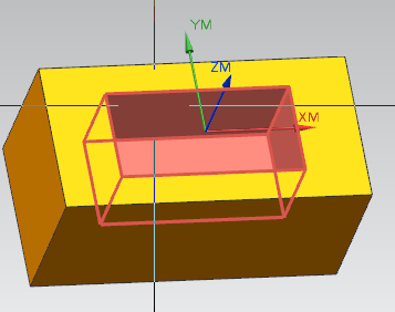

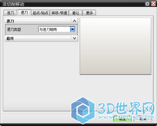

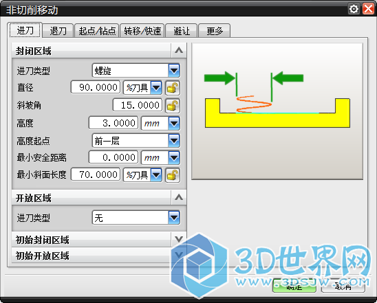

然后我将非切削参数里面的封闭区域设置为螺旋,参数都是默认的,file:///C:\PROGRA~2\baidu\BAIDUP~1\342717~1.9\dict\Default\F6936B~1.PNG嘿嘿,开放区域的进刀选择无,退刀类型设置为与进刀相同

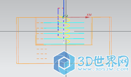

结果生成的刀路是这个样子的?难道进刀不该是螺旋进到吗?

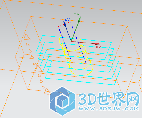

然后我又将开放区域的进刀类型改为和封闭区域相同,退刀还是无
这个时候显示的就是螺旋进刀,难道这个槽是开放区域!我要蒙逼了,额。。。。。

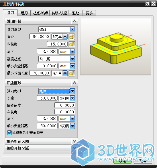

然后我将开放区域的进刀类型改为线性进刀,退刀类型还是无,刀路是这个样子的
然后我又将退刀改为与进刀相同,此时出现的是退刀类型适合封闭区域的进刀类型是相同的,我只想说一句,我是个新手,ug真难,难死宝宝了。。。

0000是进刀封闭区域为螺旋,开放为线性。0001进刀封闭式螺旋,开放为圆弧,两个其他都是默认参数,没做改动,然后退刀类型是和进刀相同,,感觉如果是这样的话,退刀类型是和进刀的开放区域相同

刀路没问题,你设置的螺旋,UG是按螺旋走的,

因为图档中有开放和封闭区域吧,然后退刀类型我都设置为与进刀相同,我感觉退刀类型是和开放区域的进刀类型相同的,而不是和封闭区域的进刀类型相同

是的,进刀有两种方式,一个开放一个封闭,退刀如果设置和进刀相同,那么退刀也有两种方式,如果你想让UG螺旋退刀,这个就是钻牛角尖了
