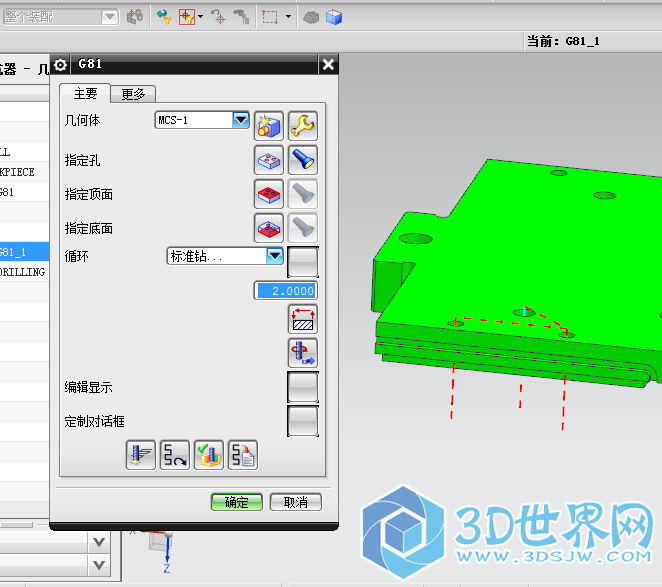

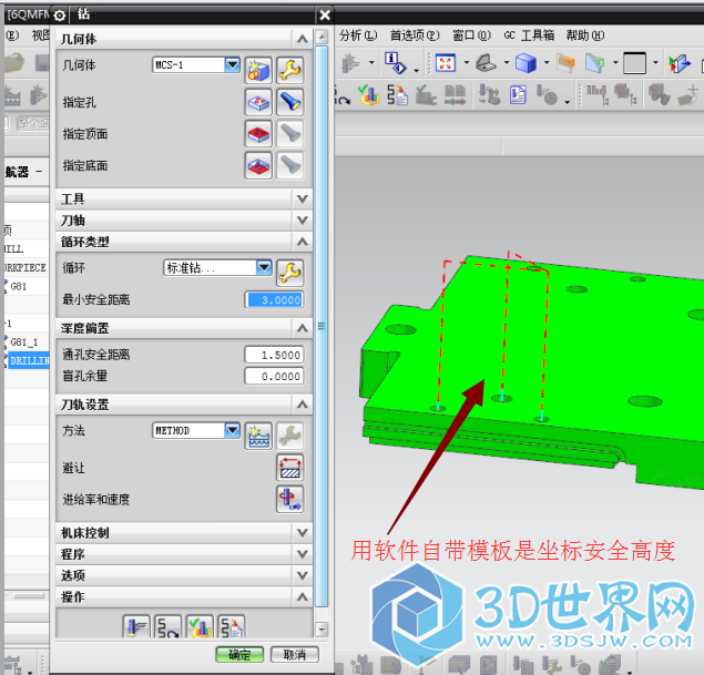

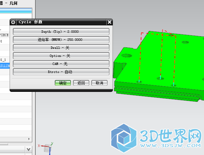

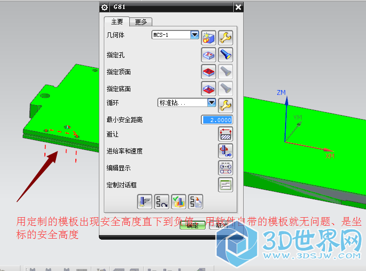

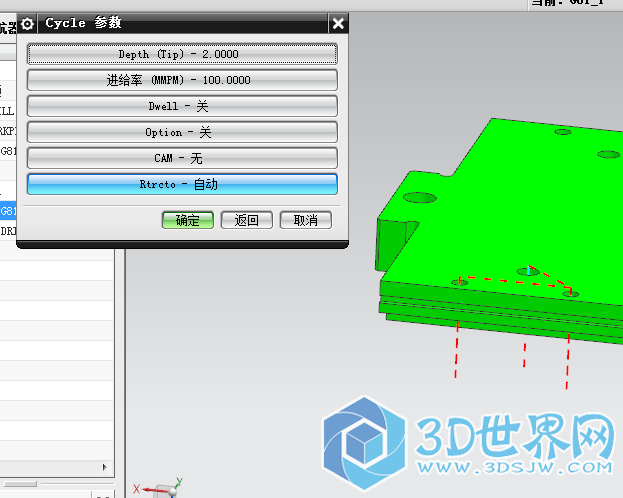

用定制模板在编第二个坐标点孔时出现安全高度不对,一下直接下到负值,且下到超工件厚度。做第一个坐标时无问题、到做第二个后就出现这样的问题、但用软件自带的模板时无问题,请问是不是定制的模板出现问题?请求大师指点迷津       非常感谢   附带图档8.5的

感觉是模板有问题,重新设置一下模板的安全高度

淘宝店铺:CAM超市 专卖UG编程老师傅留一手的技术绝招的罗工给你解答:钻这种平面不需要选面,我看了你第一幅图刀路是对的,第二幅就有异常了
