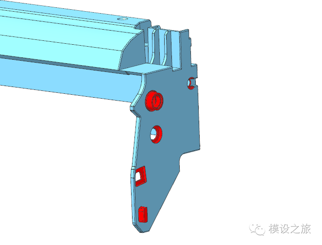

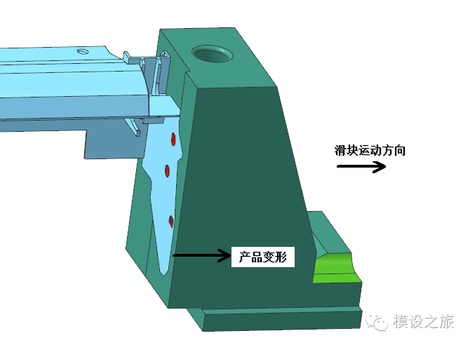

在模具设计中,经常会遇到大面积胶位里有大量的扣位,通常会考虑做一个大滑块包住。如果胶位较薄或是很深,在滑块运动中,会导致产品粘住滑块做运动,这会导致变形,严重的话会拉伤,那么该怎么办呢?
这个例子是最近看到的,结构简单,分享一下!
对于分模的总体思路,暂时先略过,主要讲一下这个滑块结构如何设计,如何防止产品沾滑块?
产品的两侧是2片很薄的胶位,这里我们做滑块滑出,很明显,如果直接滑出会使产品拉坏。

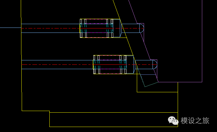

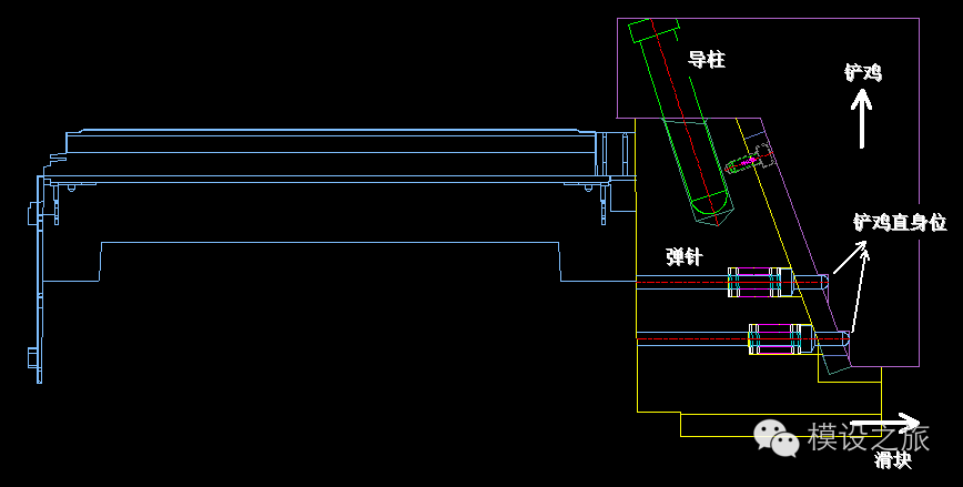

这里我们只需要一个小小的结构,就可以防止变形了!

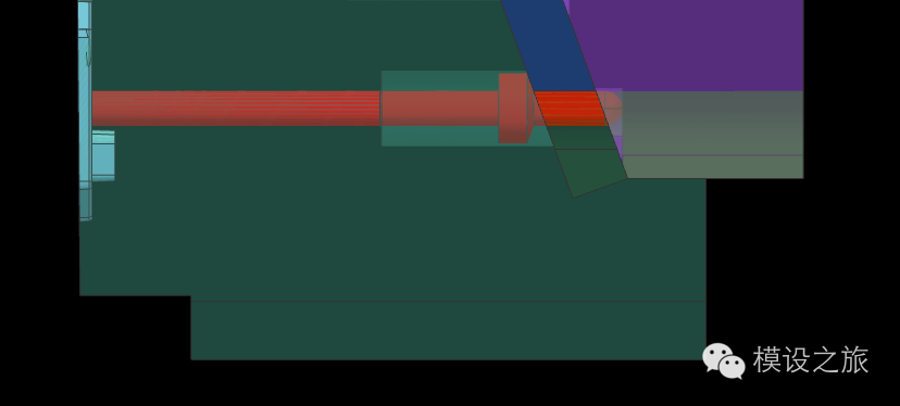

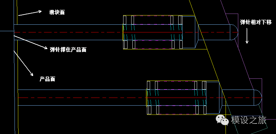

原理:导柱与铲鸡向上运动,带动滑块向右运动,按理滑块里的弹针也会向右运动,但是铲鸡(图示)做了直身位,所以弹针会有一段时间不动,这时弹针撑住产品面,使产品不至被滑块向右的包力所拉。等铲鸡直身面与弹针分离,此时产品面与滑块早已分离。
