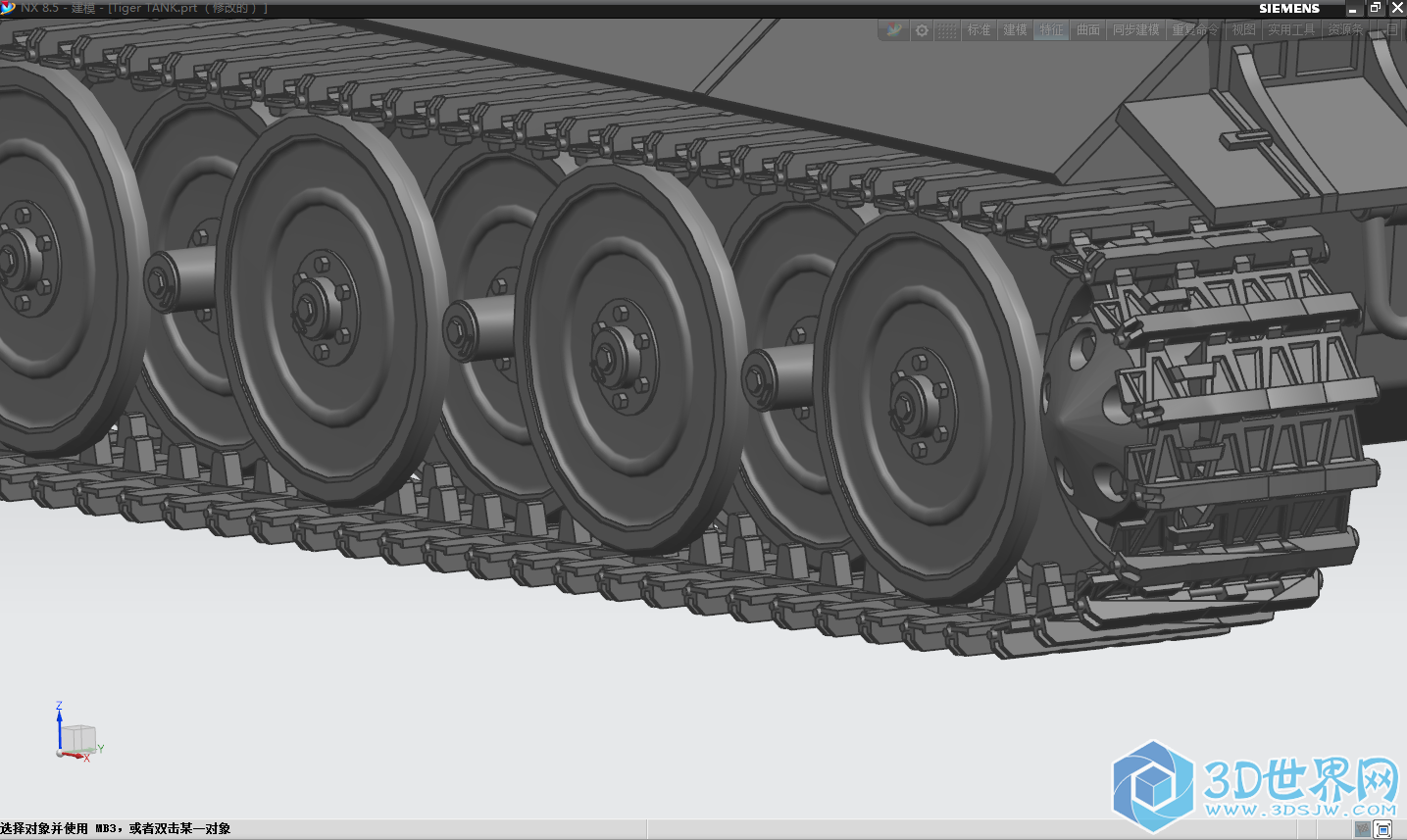

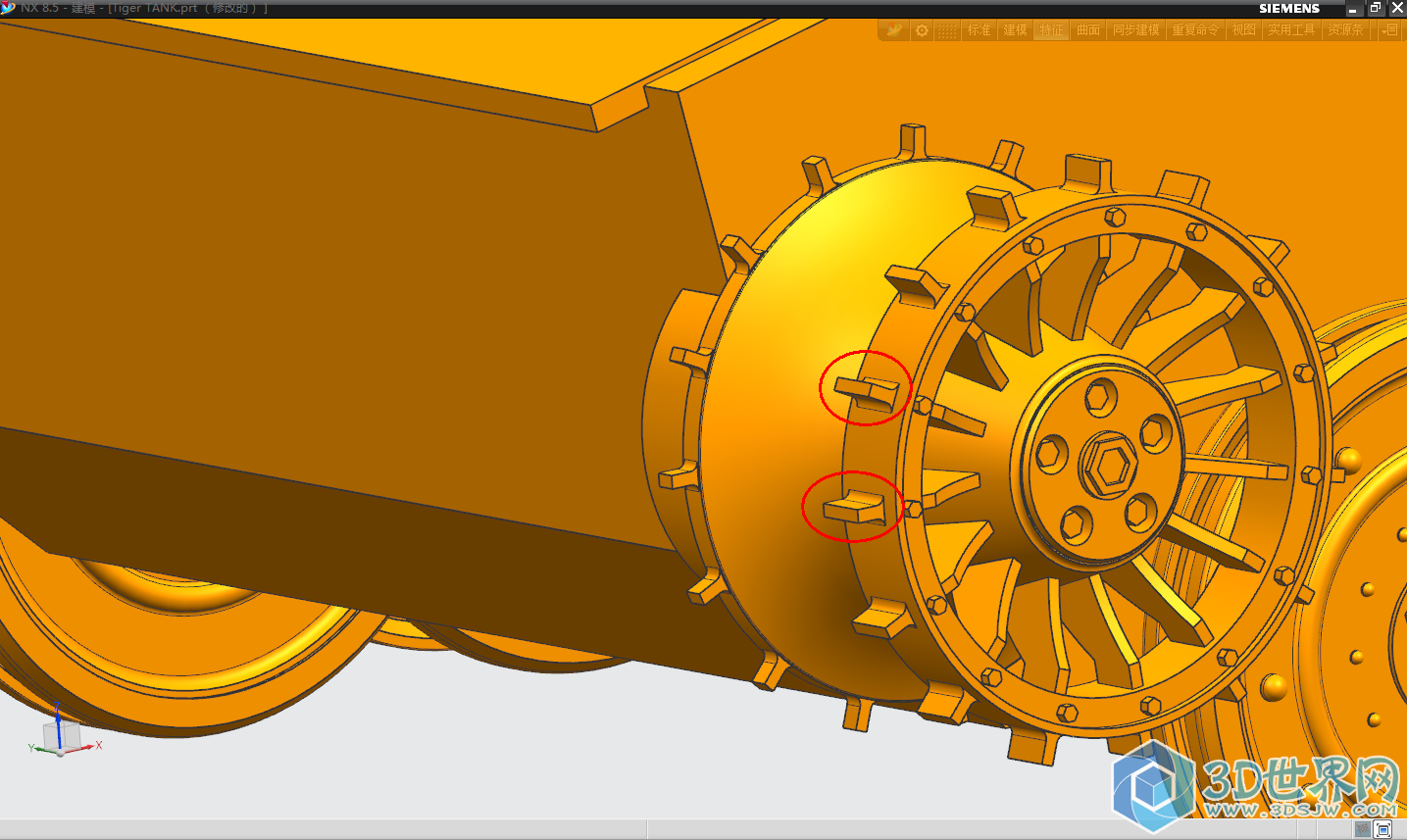

之前网上看到一个坦克模型,感觉很不错,由于是.stl格式,不能修改,于是自己动手开始画现在问题来了,整个坦克画的都差不多了,到了履带那里就难倒了
如图,怎么让履带配合的上轮子,还有就是怎么正好整列一圈下来正好头尾相接
在此先谢过各位大神的指点了

我只知道用实例集合体里面的沿路径阵列,装配里面没办法一次阵列好吧。。

阵列集合特征吧!  要好好调整下,好多复杂的规则阵列 都是靠方程式来的

实例几何体  沿路径
