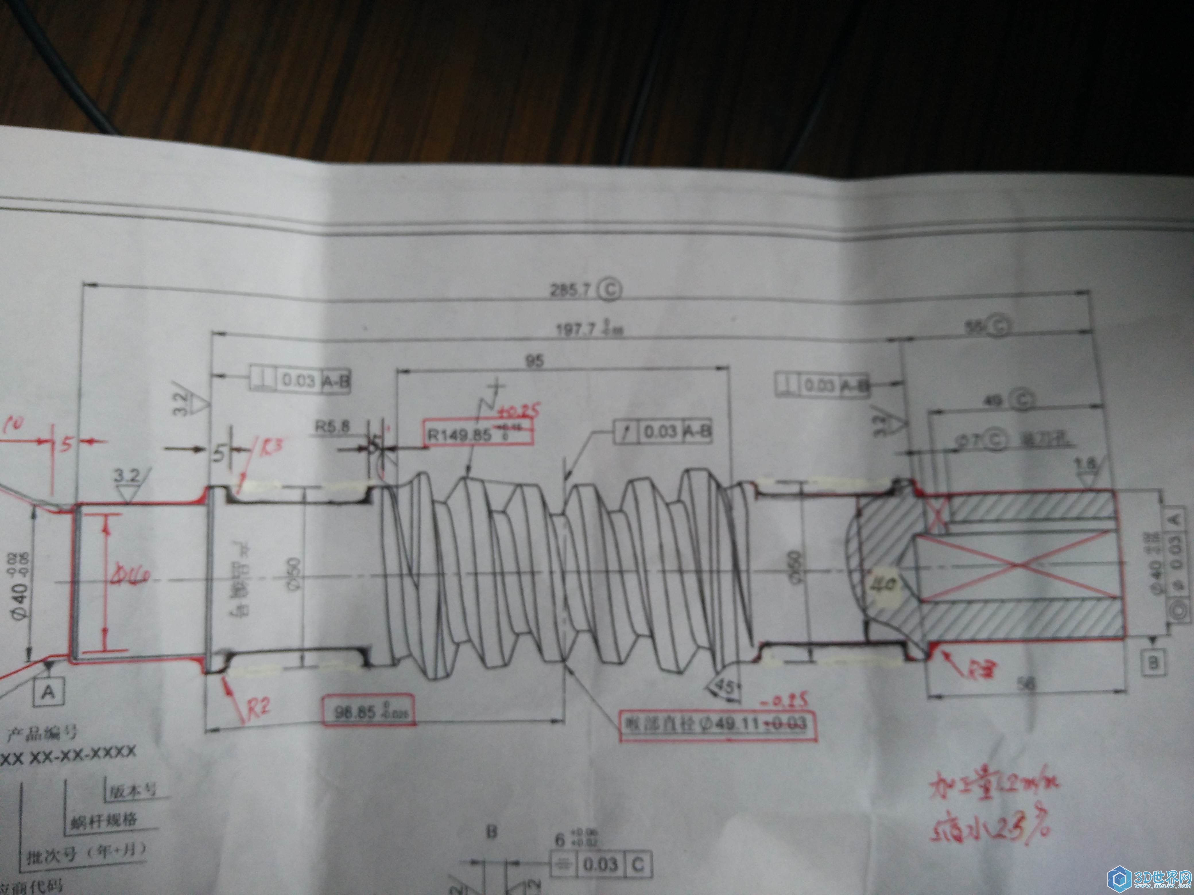

发表于 2016-9-23 07:23:00 | 显示全部楼层 |阅读模式
圆锥型的蜗杆
123
1446
1446

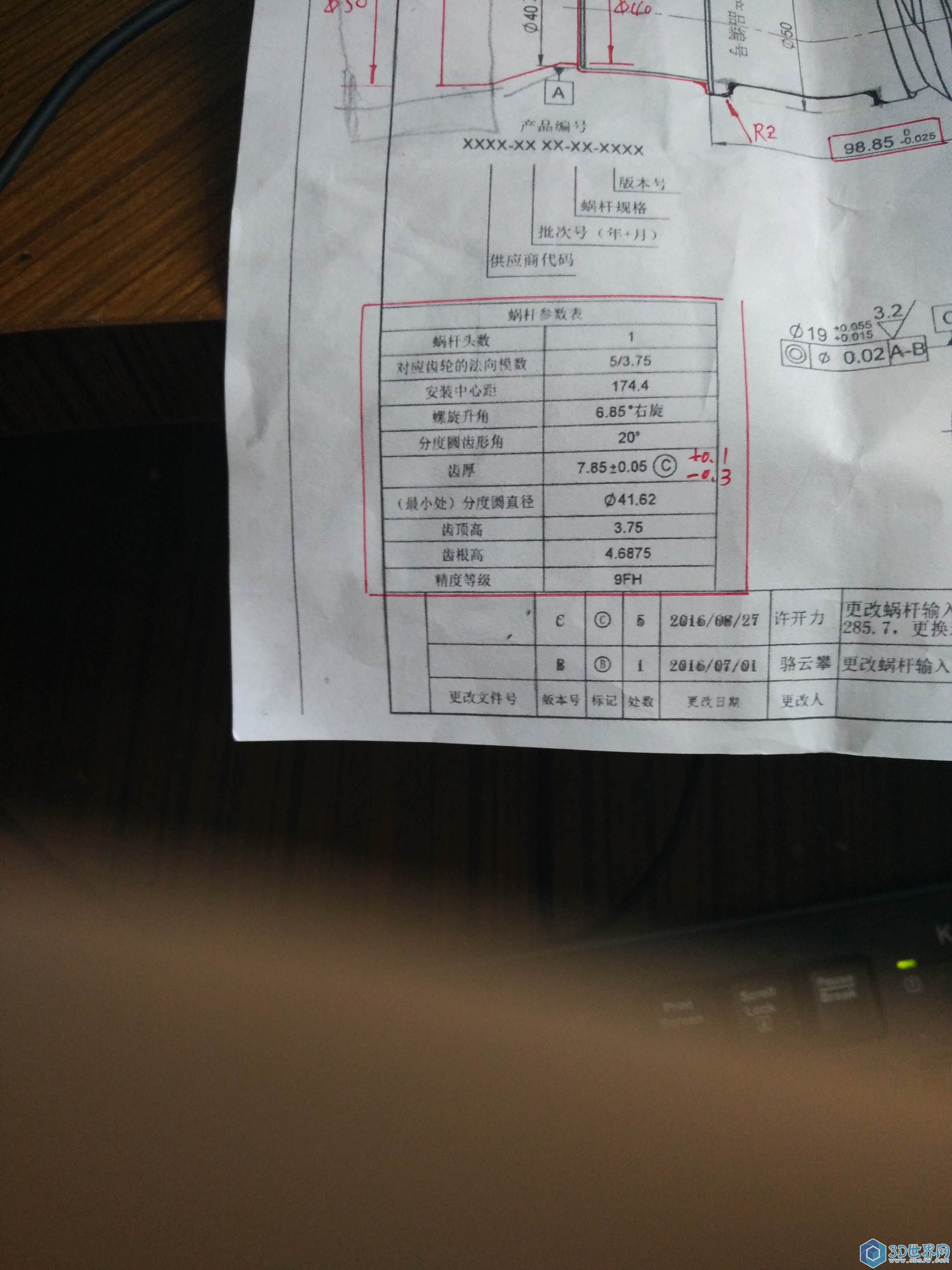

 楼主| 发表于 2016-9-23 07:26:25 | 显示全部楼层
蜗杆参数
123
1446
1446
 楼主| 发表于 2016-9-23 07:28:59 | 显示全部楼层
这个是蜗杆参数

发表于 2016-9-23 10:16:44 | 显示全部楼层
个人没画过,看的好难
