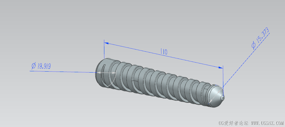

老板非要四轴做这玩意,四轴能不能做?刀路怎么出?

四轴可以做的

这应该没问题吧

没有倒扣  四轴可以加工

直接做虽然有锥度

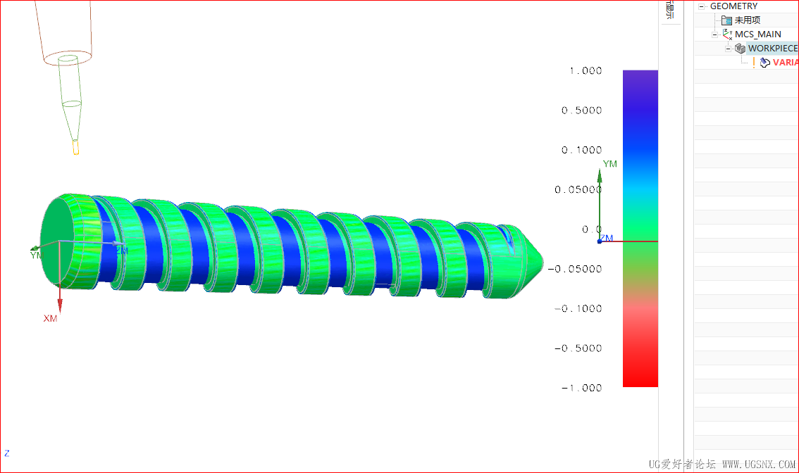

可以的
五金-0627.zip
969.81 KB, 下载次数: 46, 下载积分: G币 -1
