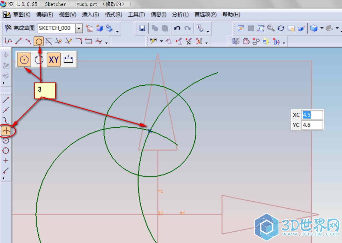

草图画圆时怎么捕捉不到两个参考线交点做圆心  新手求赐教

我用的8.5版是可以的。不行的话就画好后分别约束到参考线上就行了

确实无法捕捉到,但使用2个约束就可以了

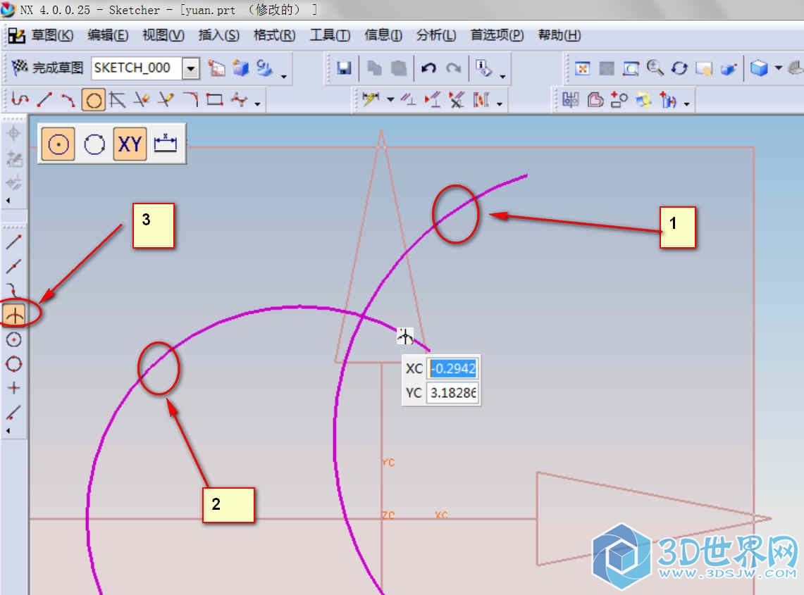

我用NX4.0画了一个大家看一下,不大于你用哪个版本画的,主要是用捕捉点功能把你的圆心定住了

请问下捕捉在哪里设置啊   谢谢

我用NX4画了一个供参考,不管是哪个版本的,主要是捕捉的点要选好

醍醐灌顶  万分感谢
