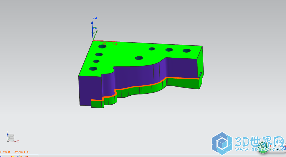

[求助] UG编程黄色区域的面怎么加工?有谁知道

 楼主| 发表于 2016-10-13 23:23:46 | 显示全部楼层
这个黄色的区域是一个三维曲面,试了好多方法都不行,会过切

发表于 2016-10-14 08:38:19 | 显示全部楼层
这能加工的出来吗 放电吧 走刀的话用流线
点评
对头,目测放电最好,既然是曲面那再有的凹坑出平底刀洗不到,小刀又不够长  发表于 2016-10-14 15:40

发表于 2016-10-14 09:56:28 | 显示全部楼层
不放电,就用平刀走个平行,面放大点,用跟随周边
