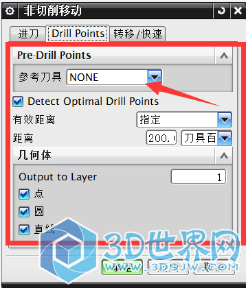

大神,这个volumill参考刀具那一页灰色的是什么情况?求解
301
3554
3554
发表于 2017-3-16 20:26:48 | 显示全部楼层
只有当进刀类型为预钻孔时,参考刀具选项才可以正常使用,不再是灰色!
