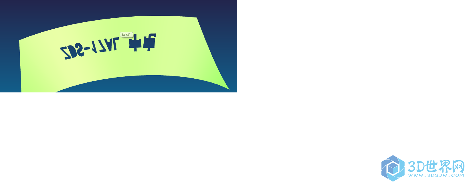

如果是实体上面的凹陷口又能用什么方法快速补好呢?谢谢大家

发表于 2016-10-27 13:46:17 | 显示全部楼层
抽取面 勾选上删除孔。

发表于 2016-10-27 11:33:34 | 显示全部楼层
直接用字体拉伸布尔减就是了,或是把那个面增厚正面再加一个实体就好了

 楼主| 发表于 2016-10-27 11:56:13 | 显示全部楼层
我的意思是把那个开口补好,

发表于 2016-10-27 12:13:26 | 显示全部楼层
如果是规则曲面,直接把中间那块整个切割,然后用一个网格面就可以

发表于 2016-10-27 13:25:25 | 显示全部楼层
永远永远 发表于 2016-10-27 11:56
我的意思是把那个开口补好,
用编辑面功能里的扩大面试试看,一步搞定

 楼主| 发表于 2016-10-27 13:47:42 | 显示全部楼层
mwg 发表于 2016-10-27 13:25
用编辑面功能里的扩大面试试看,一步搞定
这个方法不错,谢谢

 楼主| 发表于 2016-10-27 17:23:19 | 显示全部楼层
酱爆 发表于 2016-10-27 13:46
抽取面 勾选上删除孔。
谢谢大神,

 楼主| 发表于 2016-10-28 08:22:27 | 显示全部楼层
抽取面 勾选上删除孔。
那如果是实体面上的凹陷,怎么补啊?老大,
