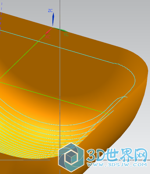

如何在曲面加工中 设置,才能让球刀象走等高一样
直身面不走刀路
直身面不走刀路

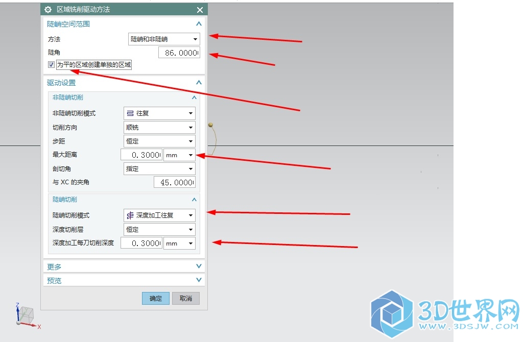

发表于 2016-10-27 17:18:02 | 显示全部楼层
也可以考虑在与当前方向垂直的方向再做一个平行刀路(设定陡峭角度,只加工较在当前方向上较陡峭的区域)。其它的方案:平缓区域做一个刀路(同样要设定陡峭角度),陡峭面另外做一个刀路(使用等高方式)

 楼主| 发表于 2016-10-27 18:20:59 | 显示全部楼层
mezhangyj 发表于 2016-10-27 17:14
刀路布局选择为"工件"而非"平面"
这个在哪设置,怎么没找到啊,师傅
392
4189
4189
灌水王
发表于 2016-11-12 09:54:22 | 显示全部楼层
这样就可以了!!!
