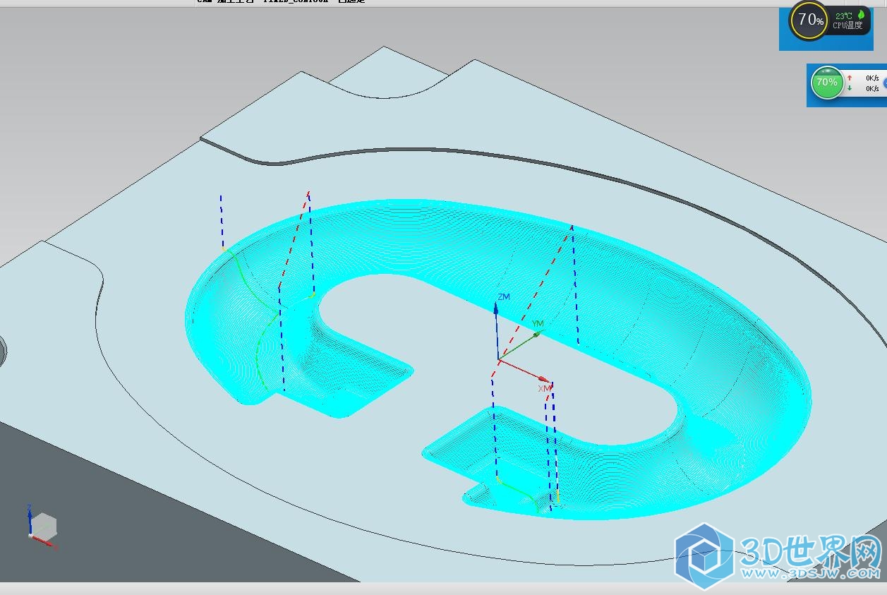

有没高手用UG做出这样的效果?谢谢!我这是用PM做出来的。

楼主用的是多大的球刀?

用UG也能做出这种效果  可能会有跳刀的  可能比你的多几条跳刀线吧吧

非常感谢 你用的是等高 最优化 ,但是我想用曲面驱动做,能做到吗?

第二个能上图档吗?谢谢

想要这样的效果吗?
