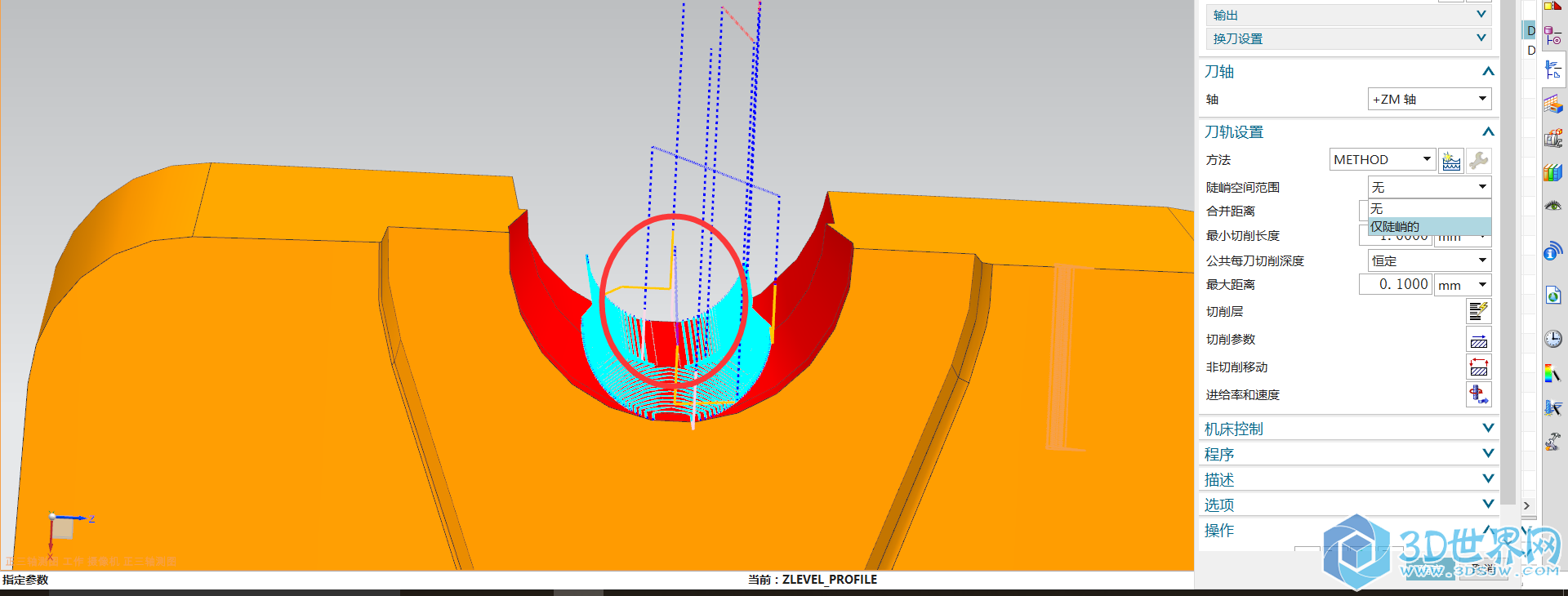

QQ图片20161030221304.png 我加工该类型底面,使用的球刀,但是接近底面的时候刀路没有了。如何才能让底面也有刀路

淘宝店铺:CAM超市 专卖UG编程老师傅留一手的技术绝招的罗工给你解答:等刀加密即可(图层内部设置优化),或者你这个图适合爬面90度加工了。思路得清晰
