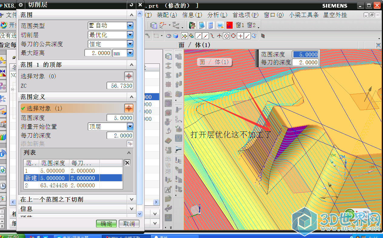

楼主: 最高境界*
[原创] 逆天等高超级流线——秒杀率达99.9%(X-T格式)
 火... [复制链接]
266
3072
3072
发表于 2017-3-18 23:19:37 | 显示全部楼层
此刀路用的是3+2定轴加工做为3轴加工后处理的话只支持球刀
105
