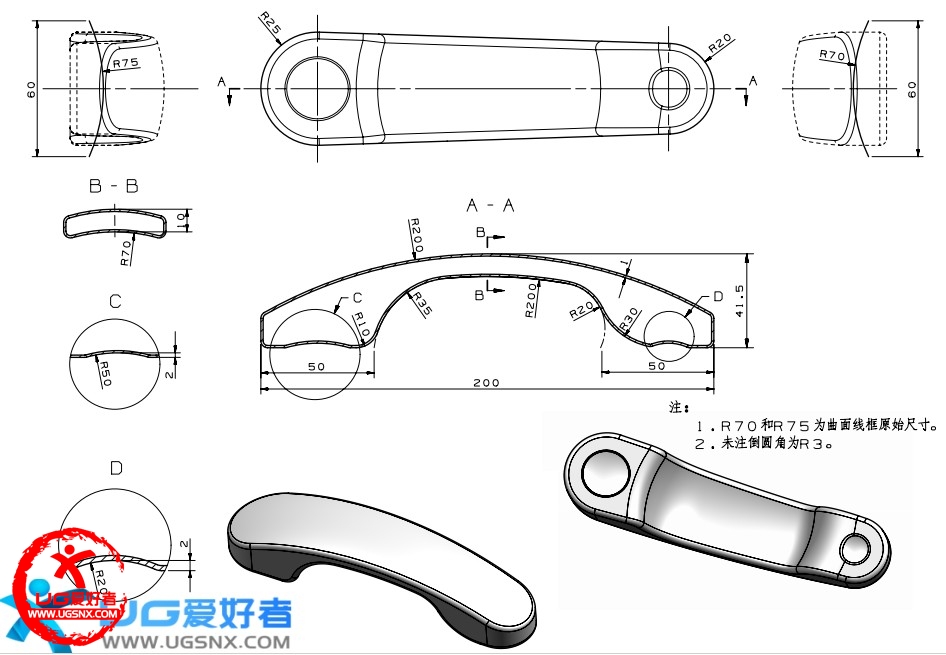

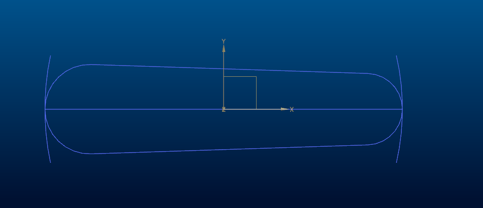

哪位大神帮忙解决下,几条曲线画出来后怎么弄出完整的外壳,谢谢

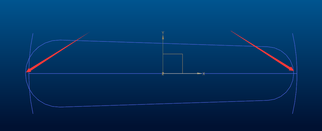

发表于 2016-11-4 18:44:42 | 显示全部楼层
你草图都画错了还少画了一条截面线

分享新手入门做电话筒这题的两种方式和心得
http://www.ugsnx.com/thread-133540-1-1.html
(出处: UG爱好者)
可以看看这个帖子

 楼主| 发表于 2016-11-5 16:50:56 | 显示全部楼层
(出处: UG爱好 ...
谢谢啊,原来里面少了两根圆弧,我就奇怪画出来怎么不像
