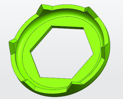

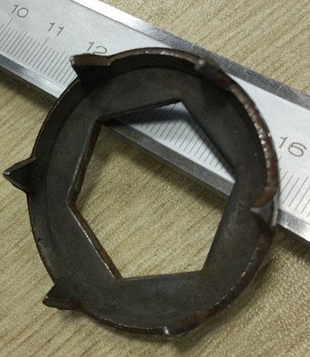

各位上仙好,小弟最近收到一物品,突然发现不会画此物的三维以及尺寸标注,还请各位上仙指点一二。尖角那个地方不会处理。谢谢!

发表于 2016-11-5 16:26:03 | 显示全部楼层
尖角处导个圆角试试

发表于 2016-11-6 08:03:27 | 显示全部楼层
怎么看着你这尖角处有斜度呢,

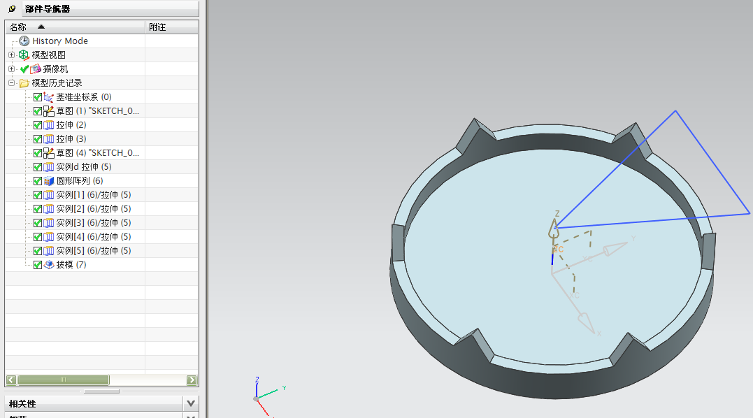

发表于 2016-11-6 08:27:10 | 显示全部楼层
切除后拔模
