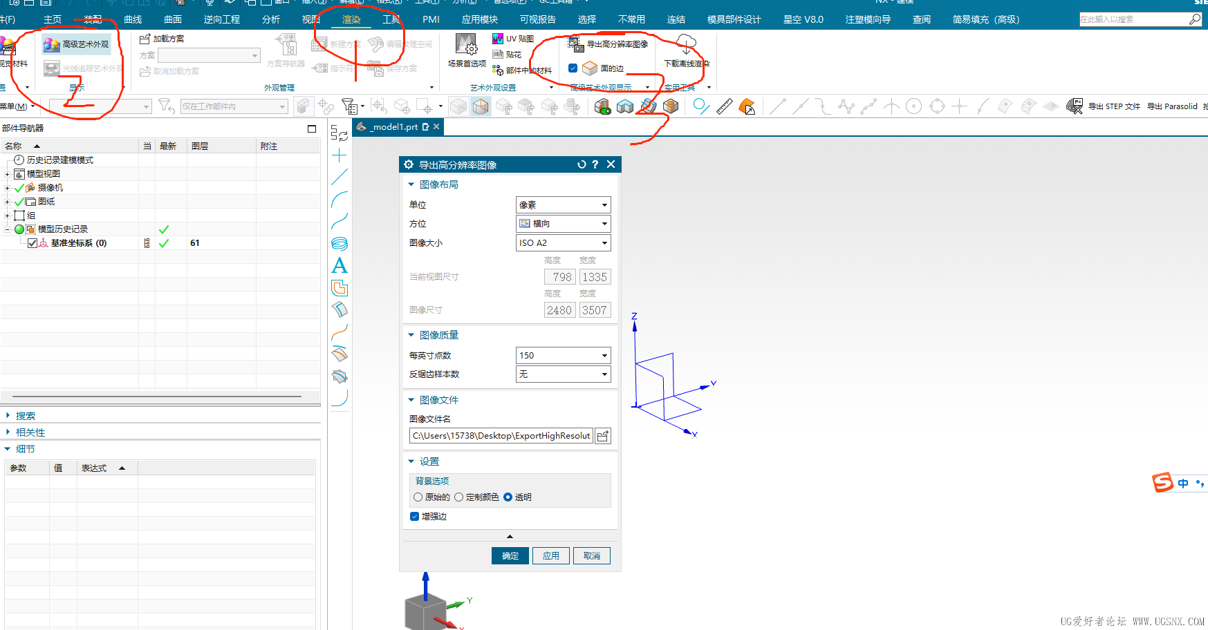

大家好,
UG2312如何导出高质量分辨率的图片?

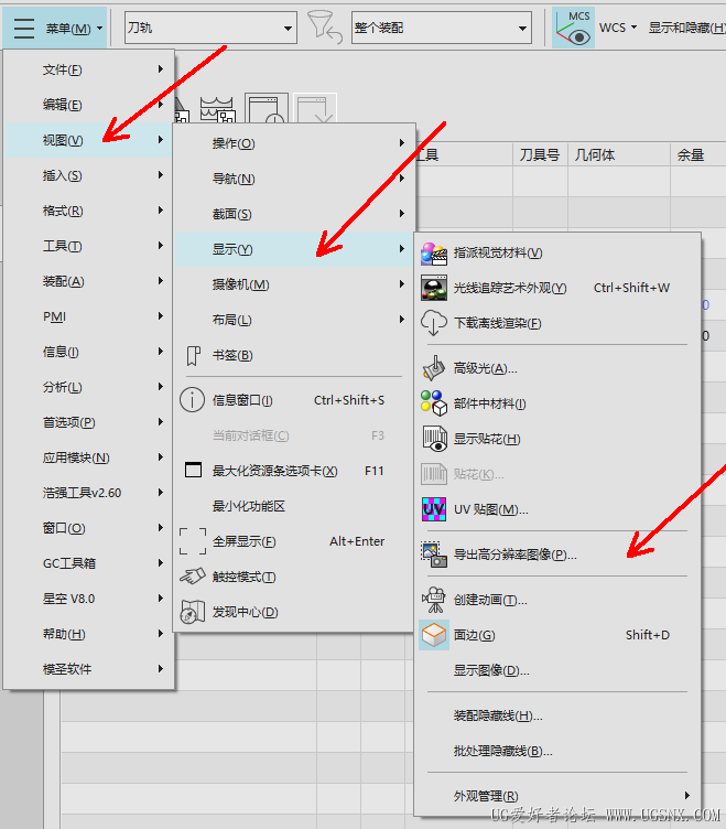

发表于 2025-10-23 14:19:11 | 显示全部楼层
按这个步骤,2306版

发表于 2025-10-22 20:47:50 | 显示全部楼层
看图。。。。。。。。。。

 楼主| 发表于 2025-10-23 08:15:35 | 显示全部楼层
快乐皆度 发表于 2025-10-22 20:47
看图。。。。。。。。。。
2312里面没有找到呢!只有导出图像,但是放大就看不清了

 楼主| 发表于 2025-10-23 08:16:11 | 显示全部楼层
不得骑姐 发表于 2025-10-22 20:35
不是和旧版本一样吗?
不一样呢,没有找到,只有导出图像,但是放大就看不清了

 楼主| 发表于 2025-10-23 14:17:21 | 显示全部楼层
看图。。。。。。。。。。
你好,你是什么版本??
