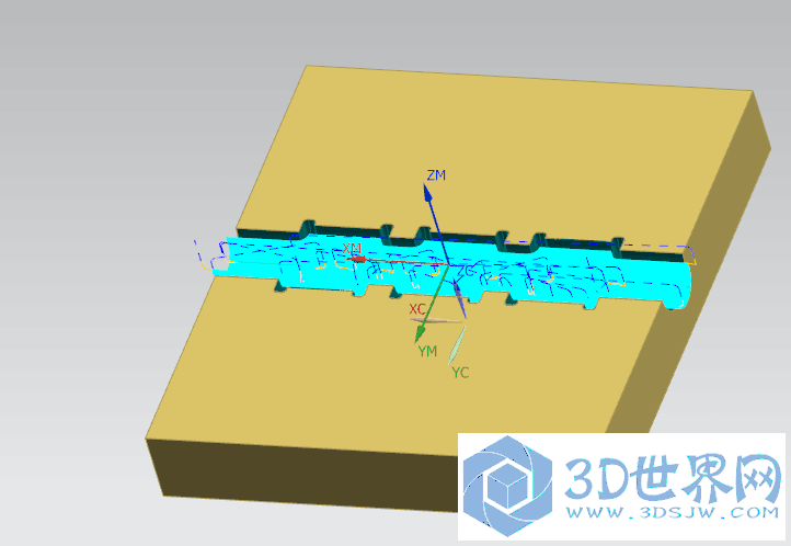

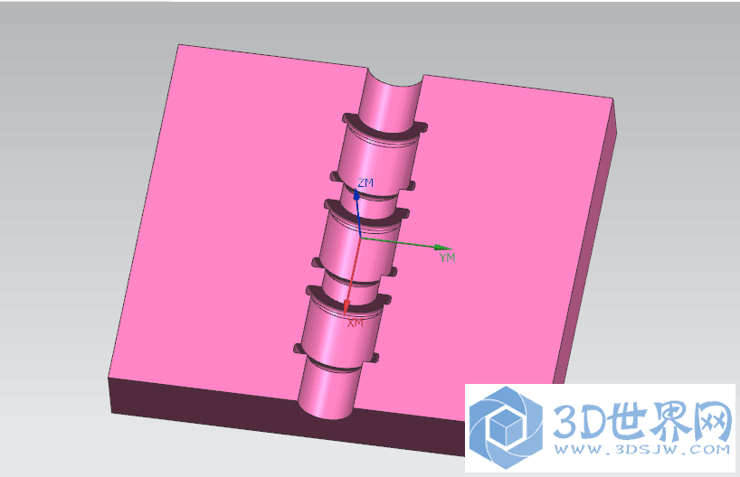

发表于 2016-11-20 23:43:17 | 显示全部楼层 |阅读模式
走的刀路太乱 接刀次数太多  最好能 区域轮廓铣 走等高的走法  谢谢了
http://pan.baidu.com/s/1dFebpVN    奉上百度云的连接

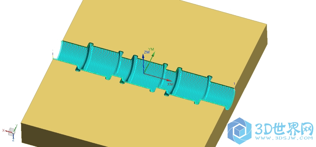

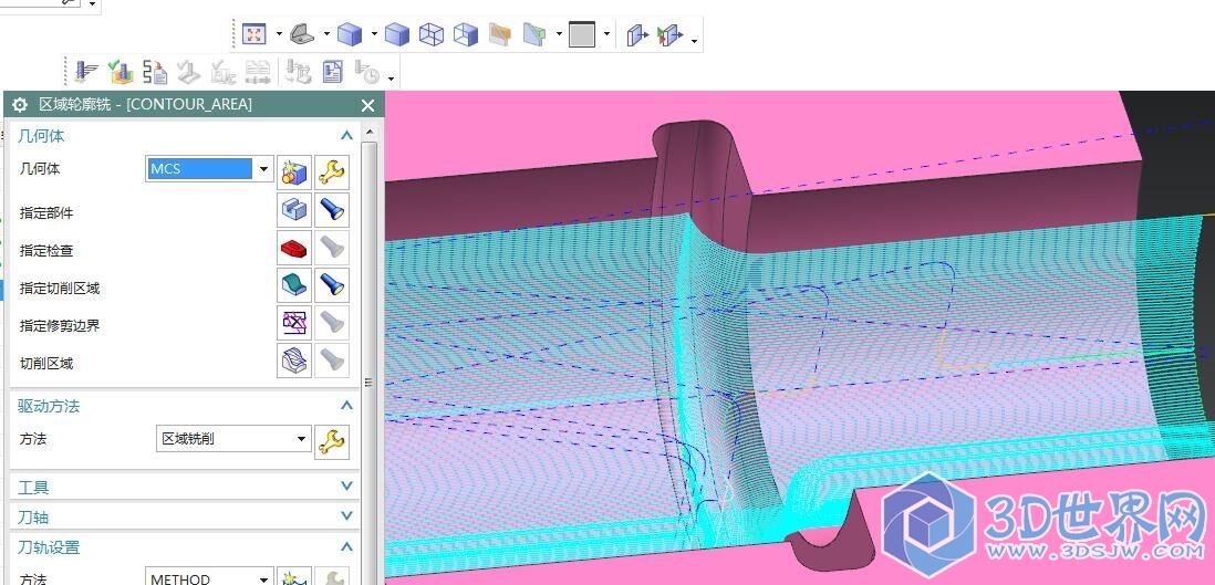

发表于 2016-11-21 09:21:44 | 显示全部楼层
其实你直接用国定轴曲面区域就可以了

发表于 2016-11-21 09:28:02 | 显示全部楼层
做了一个刀路看看

 楼主| 发表于 2016-11-21 12:07:01 | 显示全部楼层
张航 发表于 2016-11-21 09:28
做了一个刀路看看
你的刀路是 Z向 登高的吗?  或 矢量角度 0  度的吗?   是的话能把prt文件 云盘上传下 地址给我

发表于 2016-11-21 16:38:48 | 显示全部楼层
罗工的回答希望能帮助到你:兄弟,模具加工前,把股位填一下。这个图没必要去玩一些稀奇古怪刀路。直接固定轴曲面轮廓铣以长方向90度角爬好了。
