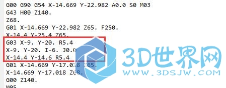

发表于 2016-12-2 20:48:09 | 显示全部楼层 |阅读模式
论坛里看到了这个后处理 ,挺新奇的 。没有PUI文件 ,所以不知道后处理是怎么做到的 。
求大神指点

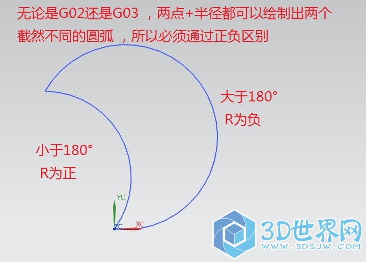

 楼主| 发表于 2016-12-4 20:04:53 | 显示全部楼层
haoyuan366 发表于 2016-12-4 08:25
最近看到好多人在问这问题。
螺旋圆弧IJK,半圆正负R,正圆IJK。如图?
强烈建议大神上传后处理学习分享

发表于 2016-12-4 08:25:33 | 显示全部楼层
最近看到好多人在问这问题。

 楼主| 发表于 2016-12-2 22:12:39 | 显示全部楼层
正负R

发表于 2017-2-1 01:16:44 | 显示全部楼层
iif [expr $mom_arc_angle >= 359.9999] {
    return 1
  } else {
    return 0.0
