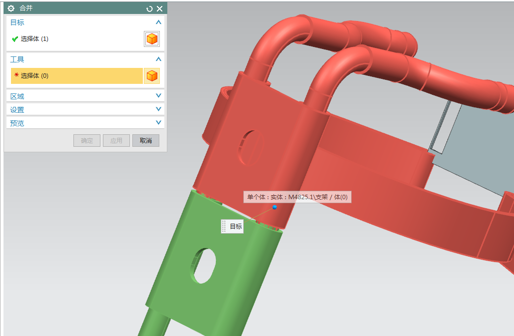

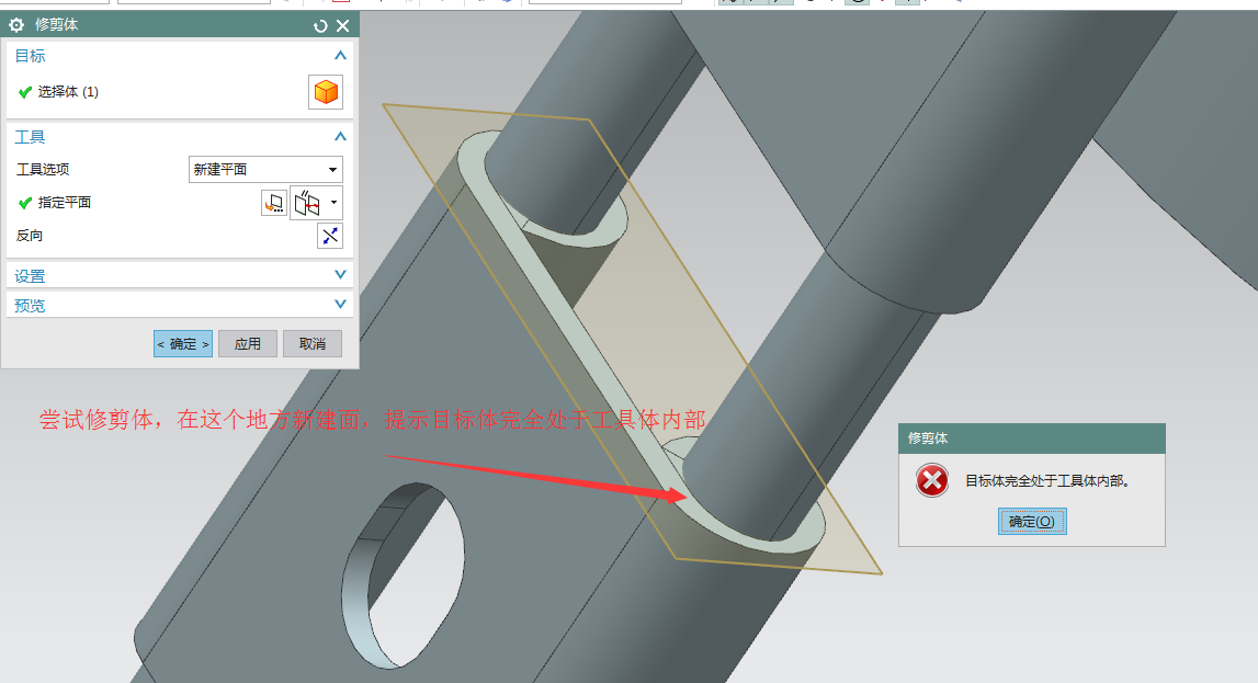

本意是想把不知道怎么合到一起的件分开,可是尝试各种操作还是不行,点选的时候是一个体,操作的时候好像又是分开的!

发表于 2016-12-8 08:33:10 | 显示全部楼层
不要求和
