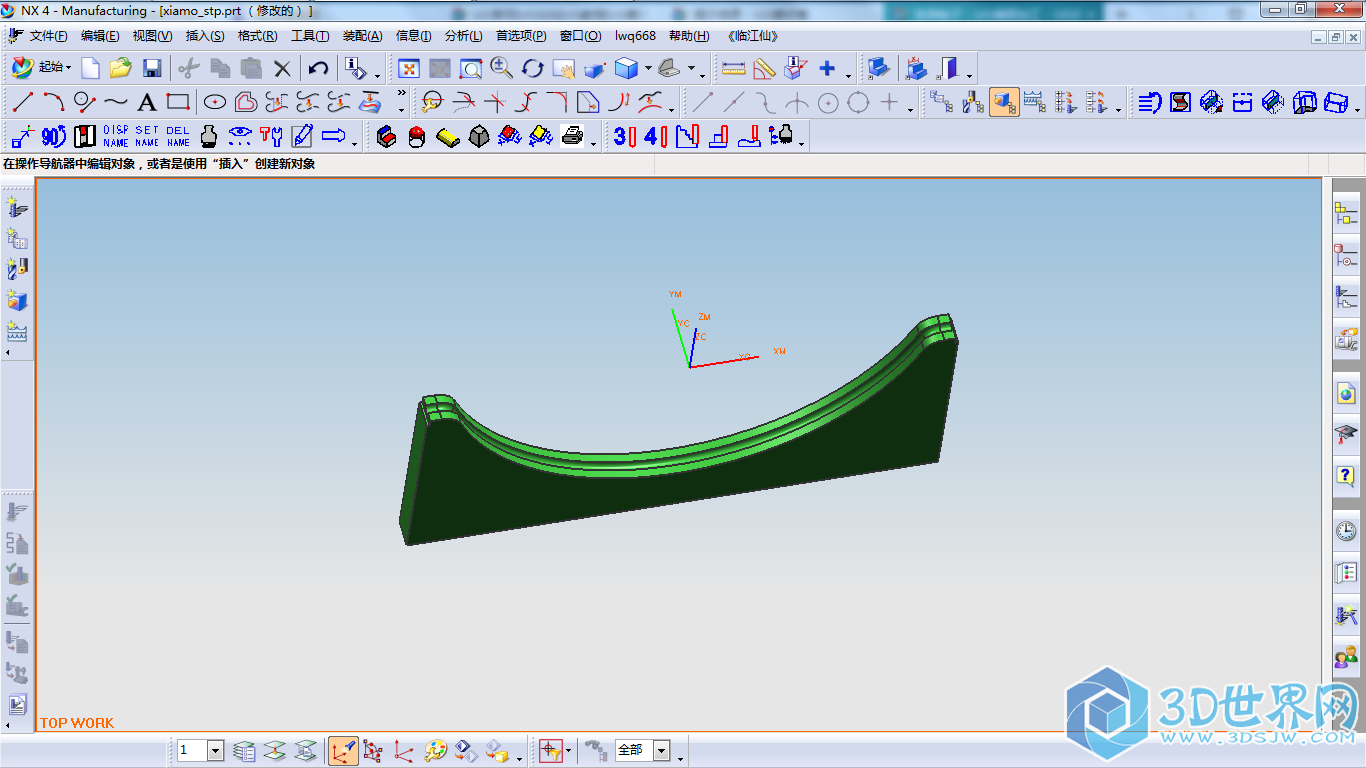

怎么搞好中间的圆弧
加工中间的圆弧
加工中间的圆弧

上卧加或四轴机直接T型刀2D加工。普通立式机床从侧面T型刀2D加工。

卧加,T型刀具做

罗工的回答希望能帮助到你:用固定轴曲面轮廓中的边界或者曲面驱动加工,就想加工模具流道那样加工。先抽中线,在造曲面,在选线生成
