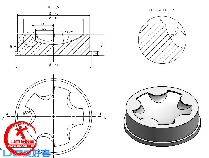

11.jpg 这个图形我用CAD绘制怎么有很多的圆心无法确定,是图纸不完整,还是我学艺不精,各位指点我一下。
218

发表于 2016-12-8 16:38:59 | 显示全部楼层
就是不懂不熟练呗。二维好说三维这个凹模该怎么做?

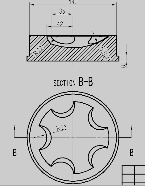

发表于 2016-12-8 19:19:01 | 显示全部楼层
123.png 新建文件夹.zip (396.23 KB, 下载次数: 6) 按照自己的思路画了个不自动对不对
405
14162
发表于 2016-12-8 19:20:50 | 显示全部楼层
润_晴天打球 发表于 2016-12-8 19:19
按照自己的思路画了个不自动对不对
{:tongue:}其实下面那个圆弧应该错了 但是也不知道是哪种

发表于 2016-12-9 09:44:03 | 显示全部楼层
用UG画出三维再导二维,参照二维画。

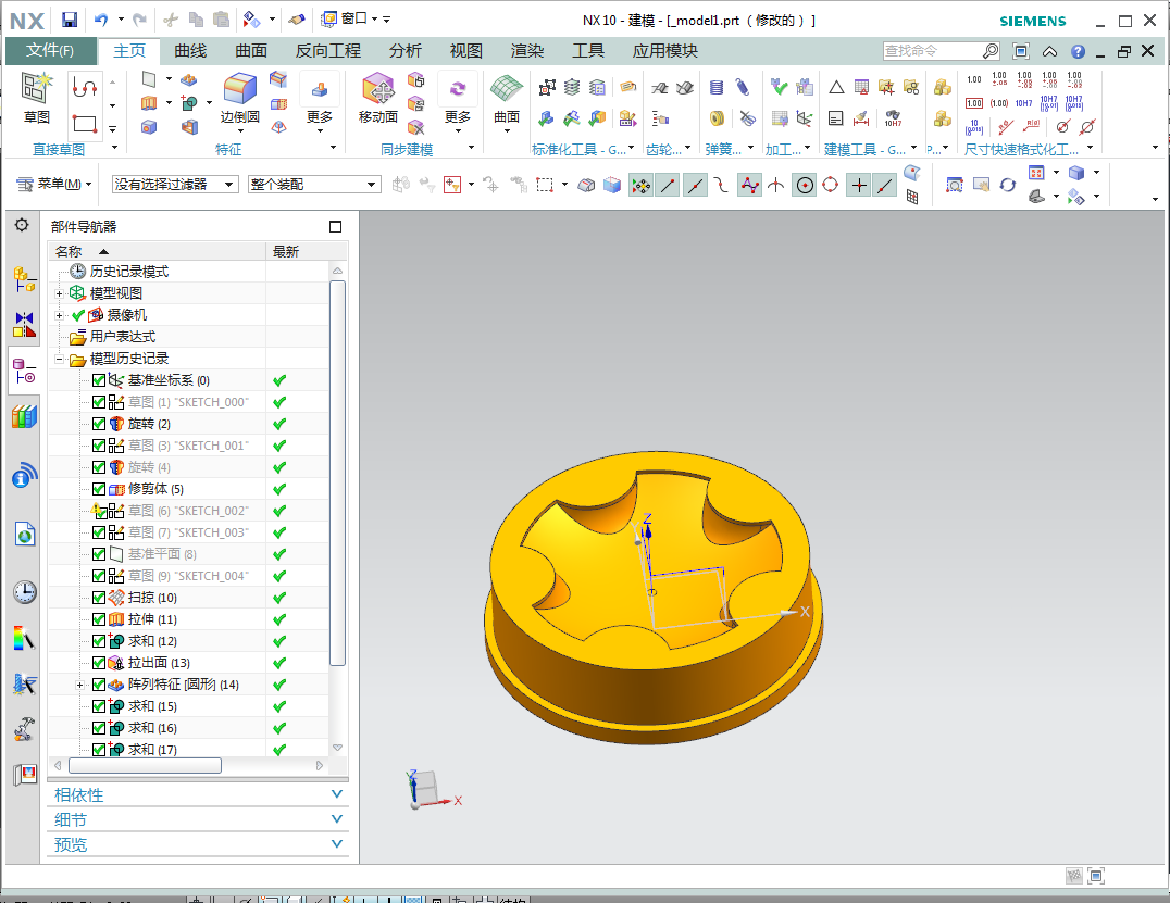

发表于 2016-12-9 11:09:17 | 显示全部楼层
抽了点时间随便画的,你看看
45
330
330
发表于 2016-12-9 11:10:48 | 显示全部楼层
3D附件
965050745.rar
31.85 KB, 下载次数: 8, 下载积分: G币 -1
47
1356
1356
发表于 2016-12-9 11:14:49 | 显示全部楼层
用扫掠就可以了,尺寸都对的上
