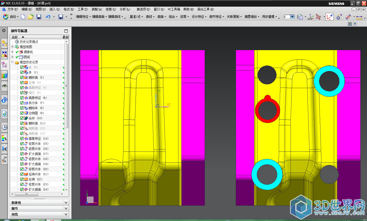

[已解决] UG如何填充下图这种孔

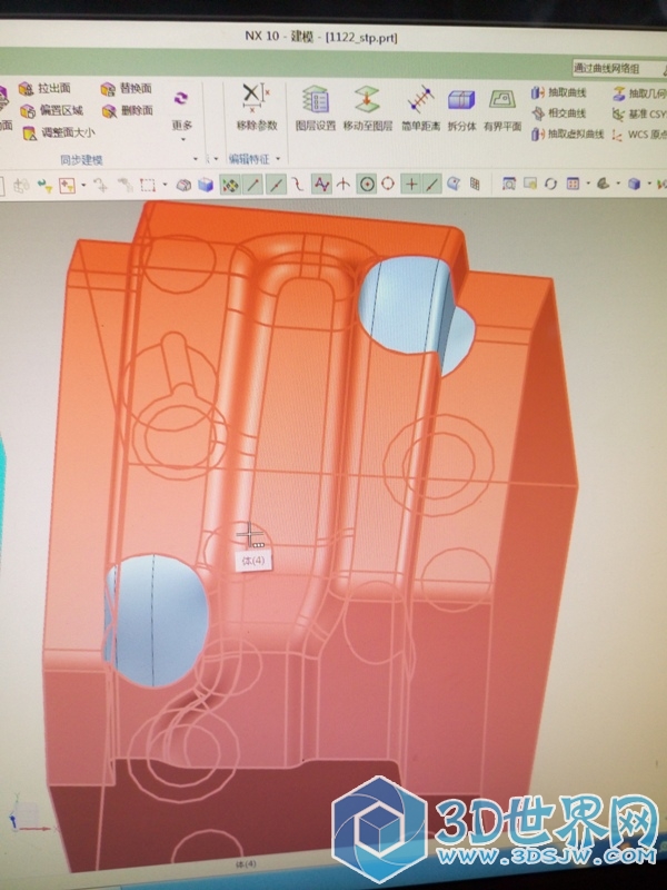

 楼主| 发表于 2016-12-15 11:10:45 | 显示全部楼层
熊猫跟我走 发表于 2016-12-15 09:38
3个小孔直接删除面就可以做到,另外两个大孔你可以直接拉伸求和,然后再用曲面去修减,我就做了一个,另外 ...
兄弟 我弄了一个方法  把下面的孔封住 直接删除面就可以了  两步 {:}

发表于 2016-12-15 11:22:42 | 显示全部楼层
能做出来就行,步骤多少我感觉不是那么重要

发表于 2016-12-15 14:53:37 | 显示全部楼层
中午用8.0做的
8.0做的
8.0做的

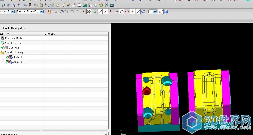

发表于 2016-12-15 18:54:10 | 显示全部楼层
试着做了一下
