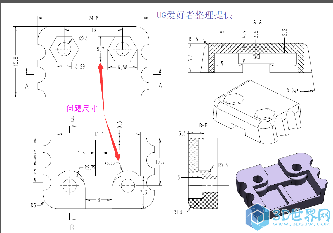

[原创] 给新手朋友们的福利(NX7.5带参) 不喜勿喷

弄了一下发现有个尺寸有问题。R3.35的圆和内圆直径为5.7的六边形是一样大的。造成部分壁厚为0。
内六角  有两个角确实比较薄  这不是尺寸问题   设计的问题   这图纸论坛有的   我只是按照他那个尺寸造型的
