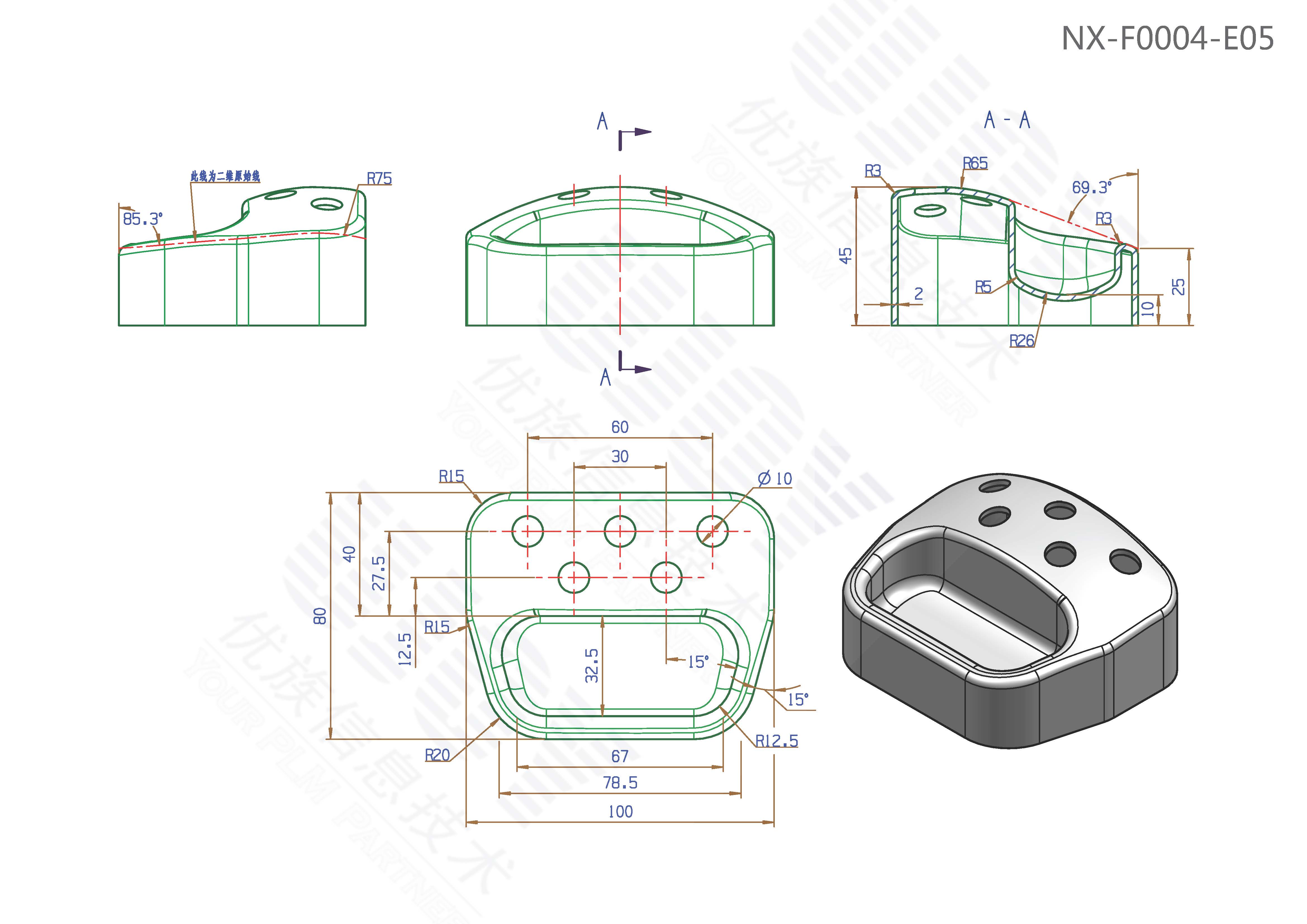

学校大作业 学分制 求教

感觉这图 少尺寸

感觉有些隐含的尺寸  没有说清楚 自己的认识画了一个 参考下
