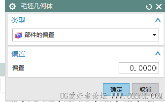

发表于 2025-4-1 11:17:43 | 显示全部楼层
毛坯选部件的偏置,要几毫米就有几毫米
