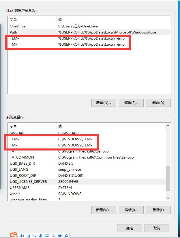

发表于 2016-12-30 14:20:19 | 显示全部楼层
其实你不用改“江苏”也是可以的,你只要:
首先在你的C盘,新建一个文件夹,把文件夹重命名成:TEMP
计算机上,右键,属性,高级,环境变量,新建系统变量
变量名:
  1. UGII_TMP_DIR
复制代码
变量值:
  1. C:\TEMP
复制代码
你试了以上方法似乎没有用是因为你设置的没有完全对,如图,两处都要修改。
所以下次跑NX软件的电脑上尽量不要用中文系统登录名。
