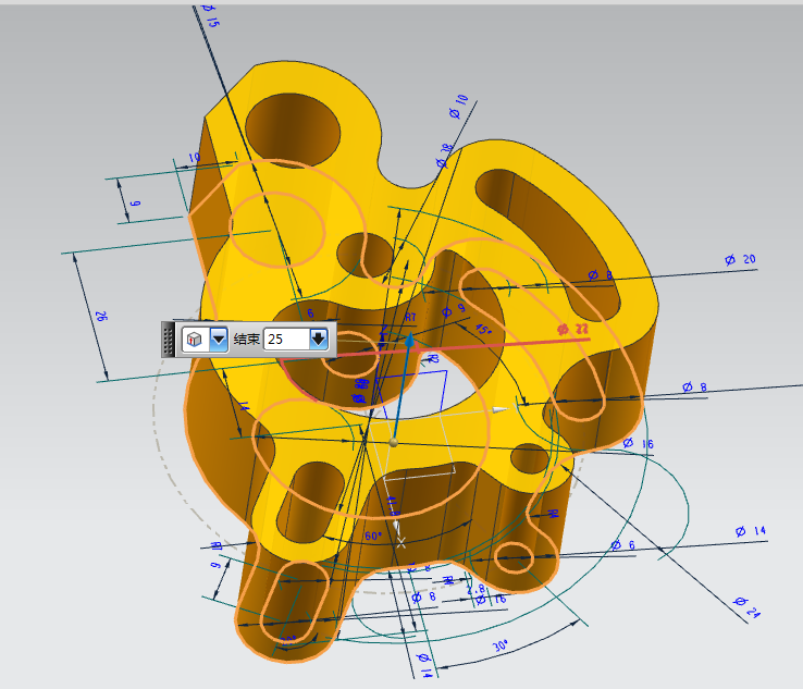

其实我对那些类型的草图可以拉伸不是很了解{:mad:}

罗工的回答希望能帮助到你:一般是遇到曲线不链接、交叉导致拉伸不了

谢谢{:biggrin:},我再检查一下

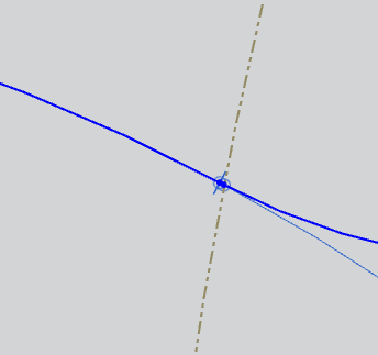

你的线约束后多出来了一点线头{:}{:},用快速剪切掉就可以拉伸了。
这个地方有问题
这个地方有问题
这个地方有问题
这个地方有问题
这是剪切掉多余的线头。接伸出来的效果
这是剪切掉多余的线头。接伸出来的效果

谢谢,问题已解决,谢谢各位的帮助{:biggrin:}

刚刚试了一下,如果不封闭,可以拉伸
