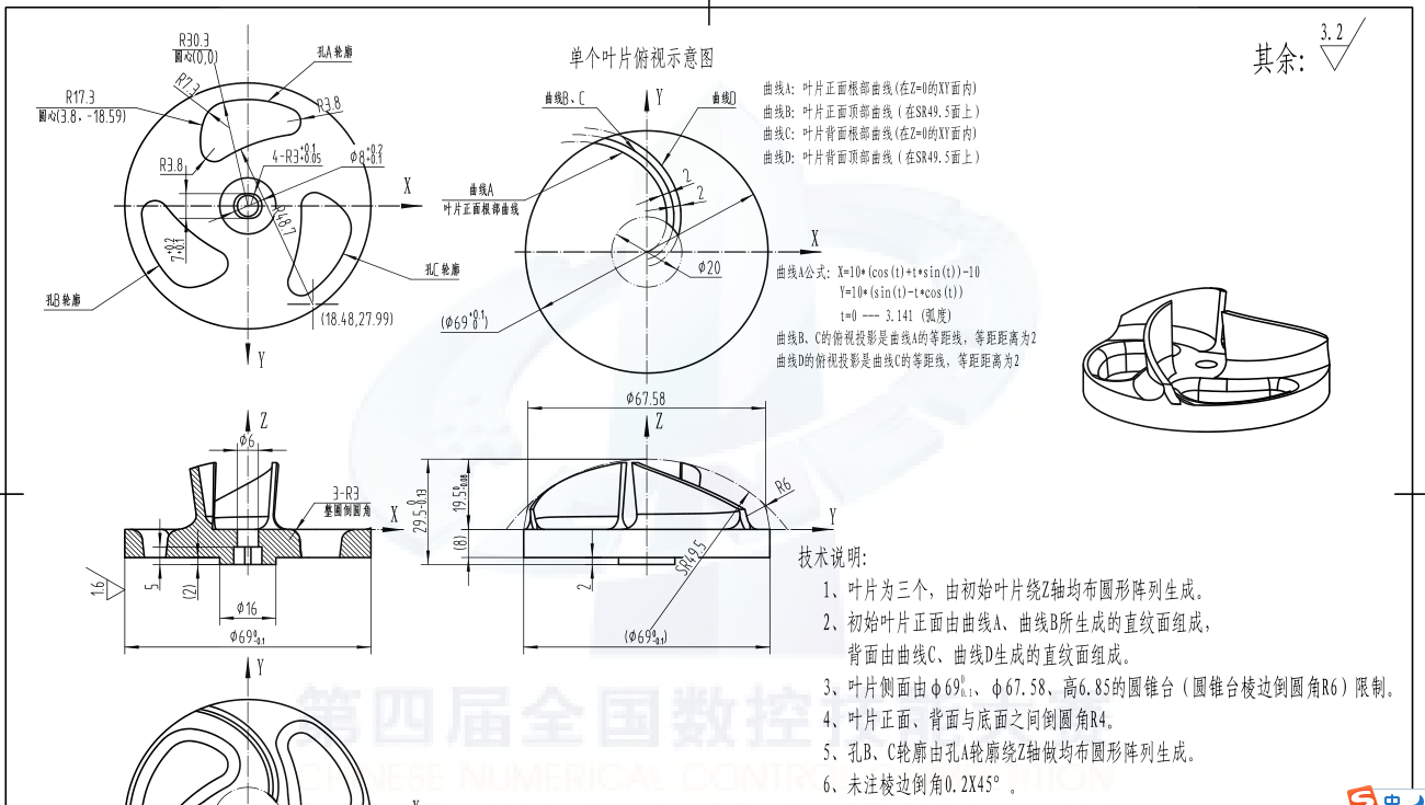

发表于 2017-1-6 20:21:36 | 显示全部楼层
柳园花匠 发表于 2017-1-6 19:59
你看不懂,不要胡说!
呵呵 我看不懂  你真是太厉害了
t*sin(t)  前面的t是数值   后面的t是弧度
所以()里面的t要变成角度就是180*t
而前面的t 是数值  所以就是pi()*t
这个方程是这个图纸上的  我做过的   你自己按你的方程 试试 符合图纸吗
自己对方程不太理解  还说我看不懂   呵呵

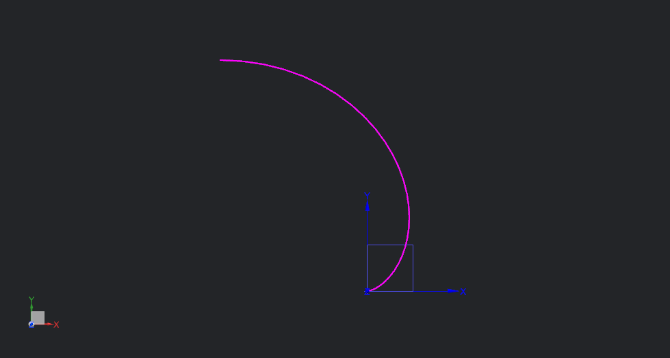

发表于 2017-1-6 20:33:43 | 显示全部楼层
起个名字真难 发表于 2017-1-6 20:21
呵呵 我看不懂  你真是太厉害了
所以()里面的t要变成角 ...
你要知道,在UG语言中,角度是角度,孤度是孤度!
在这张图纸中,t是孤度制。在我回答中,a*pi()/180单位是孤度,而a是度数。你看懂了吗?!
你看这曲线与图纸中的有什么区别吗?

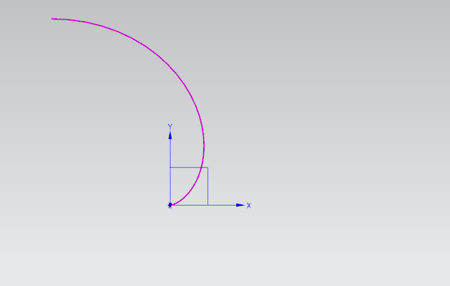

15638
发表于 2017-1-6 20:48:58 | 显示全部楼层
在这张图纸中,t是孤度制。在我回答中,a*pi()/180单 ...
不要争吵,殊途同归,你们两个的目的是一致的,无论用谁的方法,都是出来的一样的曲线:
