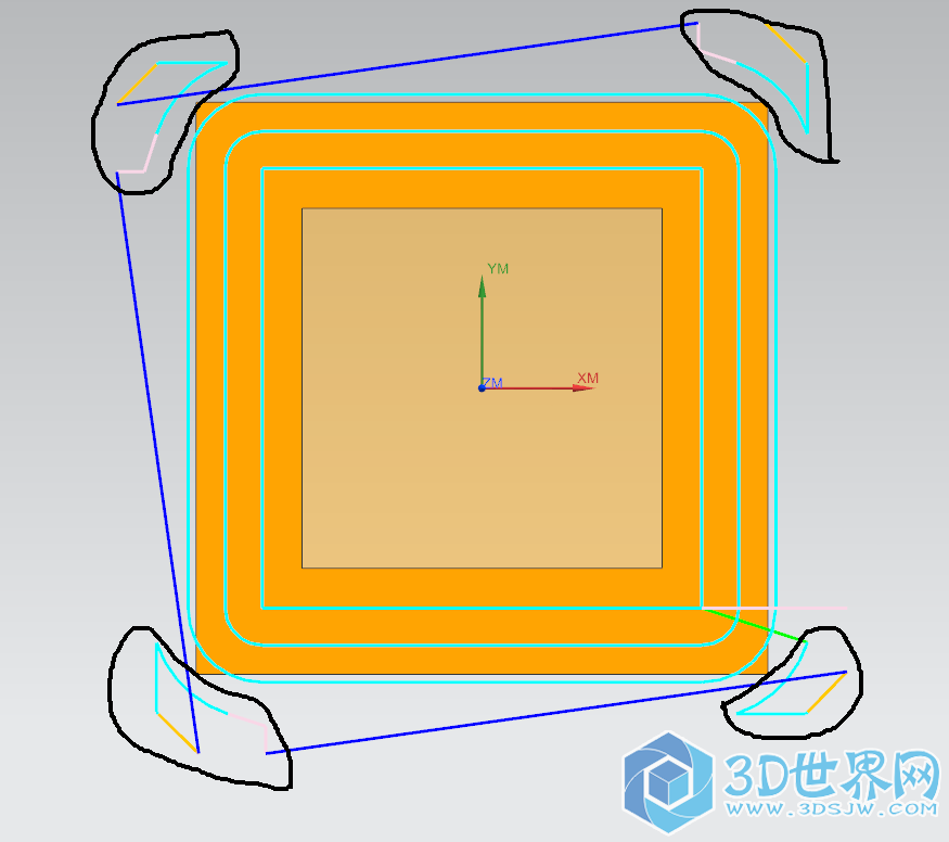

请问大家 不想要图片中标记的刀轨,怎么弄呀。

NX4.0之刀轨编辑器最常用的一种方法
http://www.ugsnx.com/thread-33287-1-1.html

罗工回答希望能帮助你:你把吃刀间路调大即可。

这样的图形改为跟随周边就不会了。若还有一刀看起来比较多余的话,就把延伸改小。。
