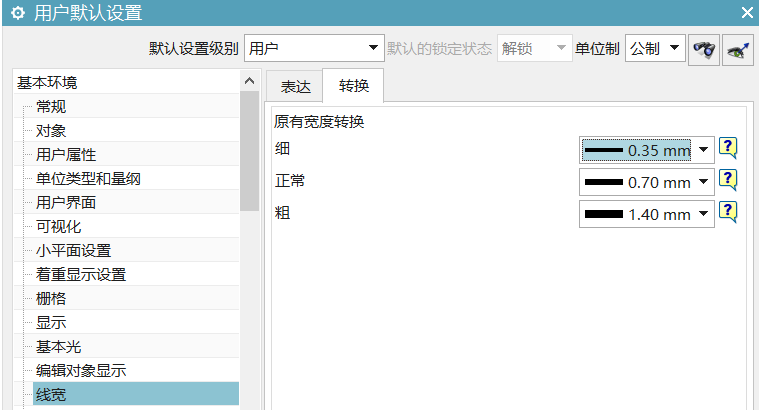

发表于 2018-3-15 21:52:51 | 显示全部楼层
线宽设置错误了,按照如下图片设置可以解决你的问题:
