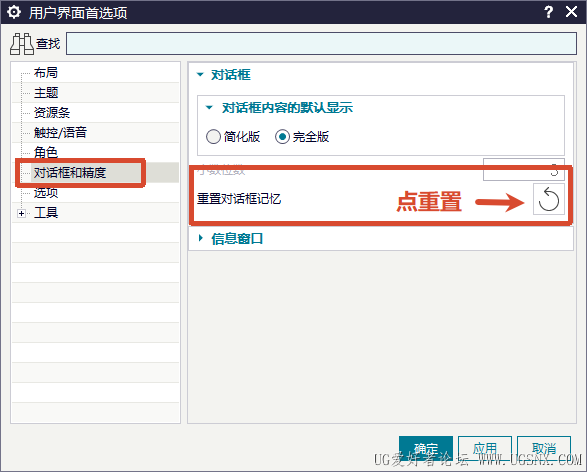

设置后,软件的启动速度如下:
用未精简siemens_SSQ.dat,20秒左右
用精简siemens_SSQ.dat,10秒左右
最影响启动速度的是这个对话框记忆文件:
两种方法:
1.定时清理
2.修改用户默认设置,一劳永逸
从此不会再抱怨启动慢了......

发表于 2026-10-2 10:55:30 | 显示全部楼层
试了快了2秒多有原来27秒到25秒

发表于 2026-10-4 15:47:08 | 显示全部楼层
没感觉有变快 还是一样的 估计用的时间长了里面的界面记忆多了有影响

发表于 2026-10-6 09:46:43 | 显示全部楼层
效果不明显,我的破电脑还得1分50秒。

发表于 2026-10-14 09:10:01 | 显示全部楼层
pingxh 发表于 2026-10-6 09:46
效果不明显,我的破电脑还得1分50秒。
你电脑该扔了,我电脑UG/CATIA/MC/PM都有安装,不精简UG2606启动也就19-20秒
