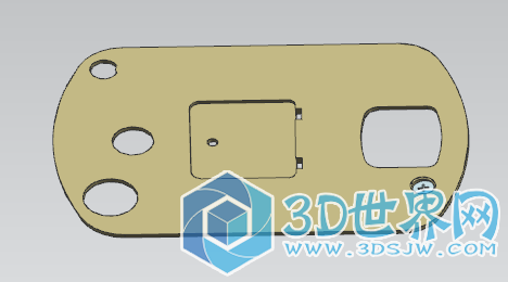

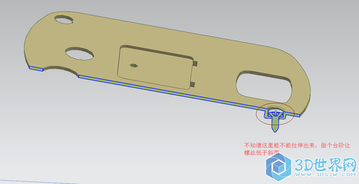

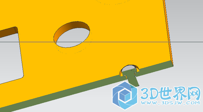

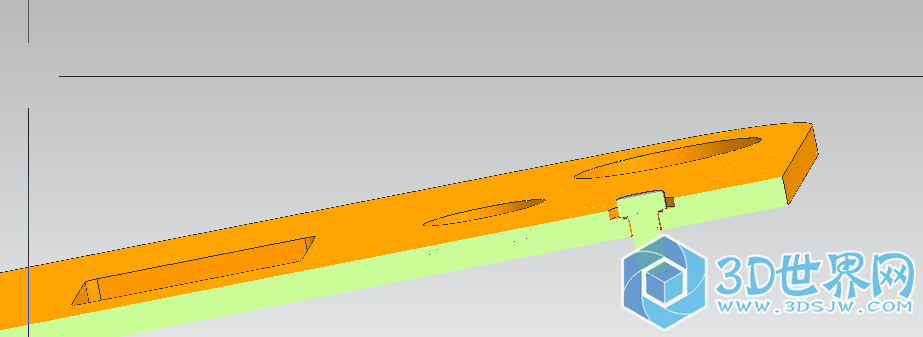

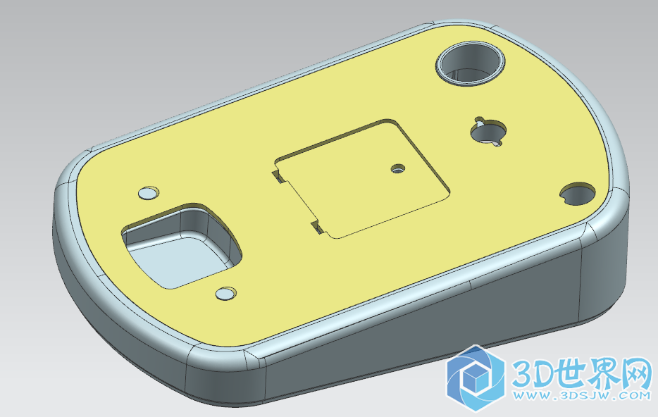

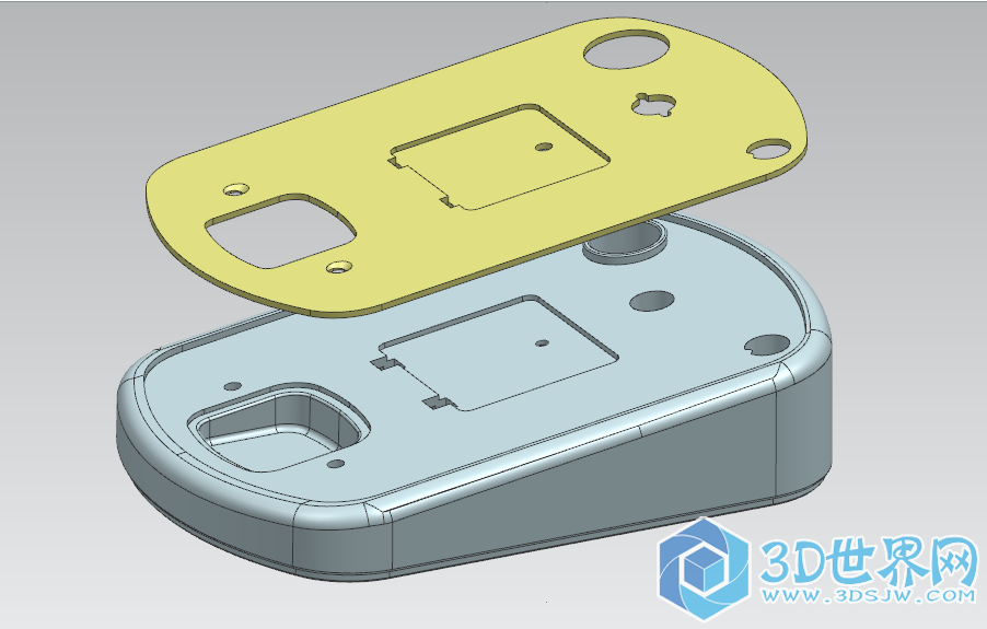

上的铁板这么和低下的壳子链接在一起,我本来用的是用自攻螺丝链接,在壳子里面做螺丝柱。  但是自攻螺丝头老是高于 大斜面。 而且不平行,很难看。  后来 在铁板是做了个拉伸沉孔。 让螺丝头低于大斜面。   ,我现在不知道这样的沉孔能不能拉伸出来。  还有就是铁板和低下的塑料壳子怎么链接固定在一起 好点。  有附件   。  急。。。。在线等。。。

 楼主| 发表于 2017-2-15 16:25:48 | 显示全部楼层
不能沉啊    ,求大神   啊

发表于 2017-2-15 16:58:53 | 显示全部楼层
是配重的吧,不用拆卸就用AB胶吧又美观又省加工或者壳子做倒扣铁板压进去自动夹紧{:}

发表于 2017-2-15 17:55:30 | 显示全部楼层
用螺平行于表面固定

可以打一个沙拉孔,螺丝如果没有要求的话可以换成埋头螺丝..

发表于 2017-9-16 23:14:44 | 显示全部楼层
这种工艺我们公司用的多,用INTRER MOLDING就好了,
