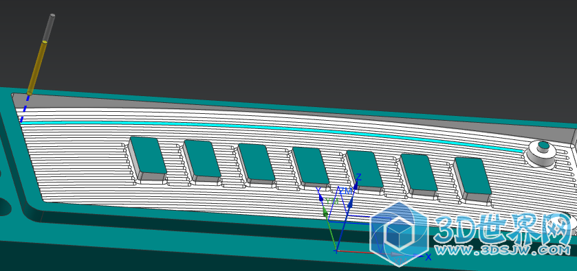

[已回复] UG3D 轮廓铣流道时一条刀轨可以混合双向走刀,但是如果加一条刀轨时,怎么不能双向...

 楼主| 发表于 2017-3-9 10:43:22 | 显示全部楼层
994216773 发表于 2017-3-9 10:06
没啥跳刀啊!看是不是你要的!
还是不对,我要的是混合双向走刀,中间不抬刀,就是这样的,
就是这样,
就是这样,
放大效果

 楼主| 发表于 2017-3-9 10:45:08 | 显示全部楼层
994216773 发表于 2017-3-9 10:05
3D 也行,无非就是空间曲线!求个中线,偏置一下,,多重深度调一下,增量调一下!
没问题!
跳刀挺不少的啊!{:sad:}

发表于 2017-3-9 16:18:43 | 显示全部楼层
罗工的回答希望能帮助到你:你用的是不是曲面驱动啊,用曲面驱动不会这样的

 楼主| 发表于 2017-3-9 17:54:30 | 显示全部楼层
我干吗要用曲面驱动来加工啊,3d轮廓铣多方便啊,直接选流道的中心线来加工,多方便啊,要我是工件上有好几百个流道我是不是要做好几百个曲面啊?简单的事情干吗要复杂化啊!

发表于 2019-5-9 22:37:16 来自手机 | 显示全部楼层
说白了就是不能深度优先,我也一直被这个问题困扰,ug真是反人类

发表于 2019-5-9 22:39:46 来自手机 | 显示全部楼层
不然你做一个刀轨,然后其他的用变换
