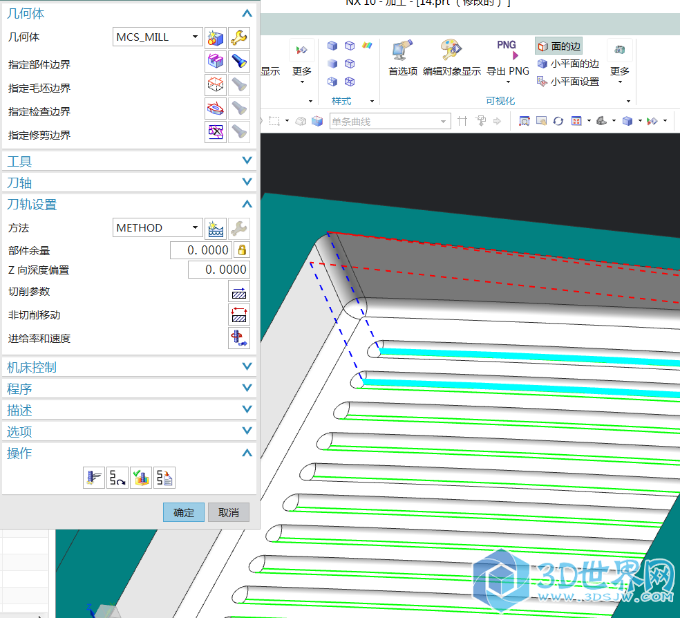

一条刀轨可以双向走刀,
一条刀轨
一条刀轨
再附加一条就这样呢?
再附加一条就这样呢?

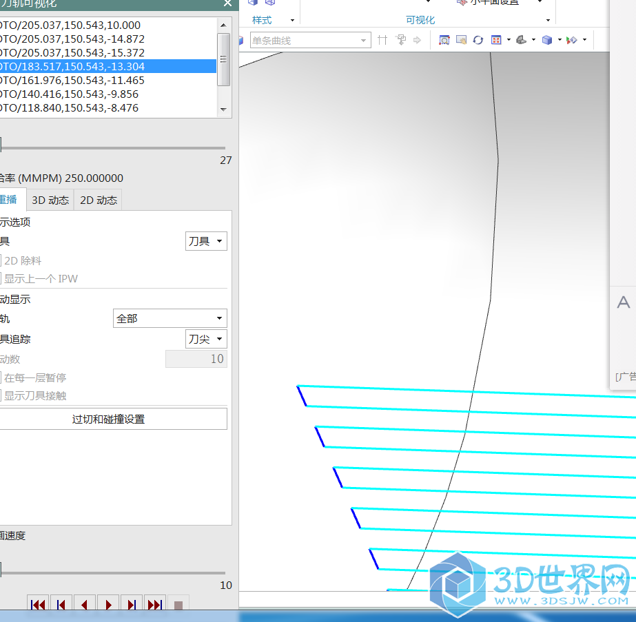

 楼主| 发表于 2017-3-9 09:10:02 | 显示全部楼层
如果附加一条刀轨就为什么就变成单向走刀了?想不通啊?why?

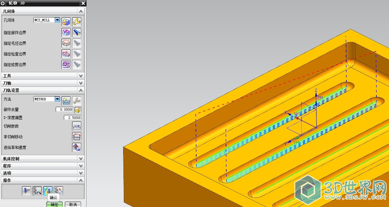

发表于 2017-3-9 09:15:16 | 显示全部楼层
单个是用的什么方式!据我所知,应该有两种,,,,转移/进刀,,中改成无【直接】,还有一种,是在进退刀里改进刀路线,,刀路做好是黄色!!不知道你用的哪种!或者其他!
线必须是开放的,然后对中!

 楼主| 发表于 2017-3-9 09:50:43 | 显示全部楼层
994216773 发表于 2017-3-9 09:15
单个是用的什么方式!据我所知,应该有两种,,,,转移/进刀,,中改成无【直接】,还有一种,是在进退刀 ...
我用的是 转移/快速 里的转移类型 改成直接, 进退刀改成无,线是开放的,刀具居中的,
我的意思是,问什么只能做一条刀轨?如果附近一条的话为什么就变成单向走刀了?因为工件上有好几十条流道啊,我不可能一个刀轨就加工一个流道啊,我想在一个操作里加工完所有的流道,

发表于 2017-3-9 09:53:33 | 显示全部楼层
是不是深度优先没有打开!!!!!!!!!!!!刚做了一下,没啥问题啊!

 楼主| 发表于 2017-3-9 10:00:44 | 显示全部楼层
那就不对头了,我的流道是一个3d 轨迹,平面铣做不到。
25
629
13337
发表于 2017-3-9 10:05:25 | 显示全部楼层
[img]3D 也行,无非就是空间曲线!求个中线,偏置一下,,多重深度调一下,增量调一下!
没问题!
